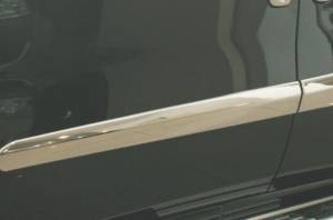

привет. я пишу из Азербайджана. может кто нибудь знает как снять молдинг двери на фиат добло 3. пожалуста помогите

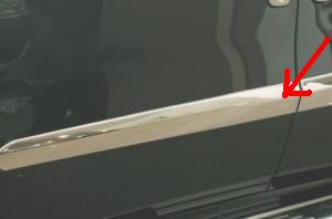

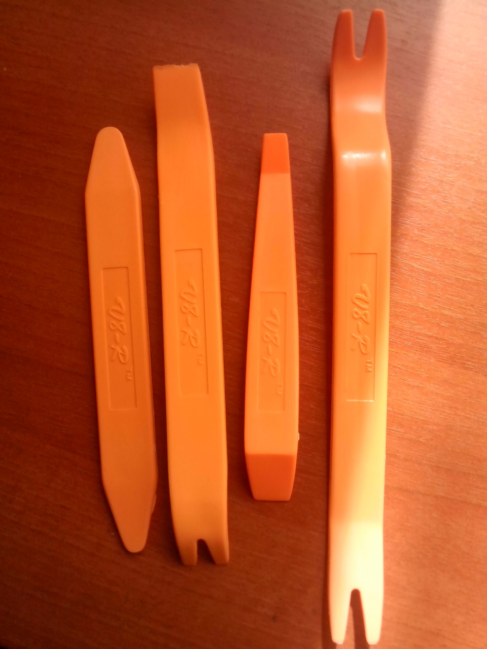

Пользуйте инструмент
и начинайте от сюды...
акуратно снимайте там клипсы

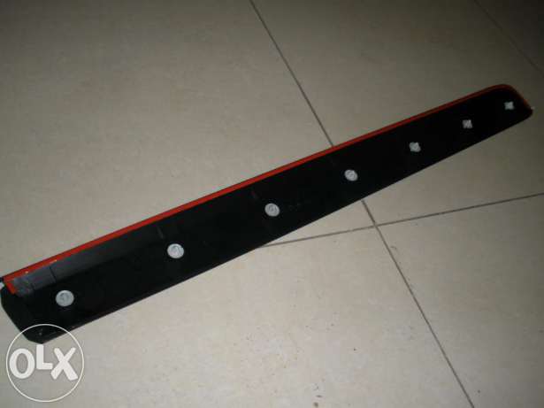

Как сделать не разбить клипы?
satsatik
Возраст: 63
Зарегистрирован: 22.12.2014
Сообщения: 101
Откуда: Ковель
Авто: фиат добло 2010 1,3
СообщениеДобавлено: Чт Июн 18, 2015 23:12    Заголовок сообщения: Ответить с цитатой
тогда нужно снимать карту двери и сжимая клипсы аккуратно выталкивать их вместе с молдингом.........
