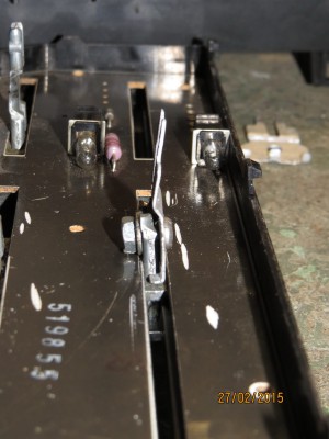

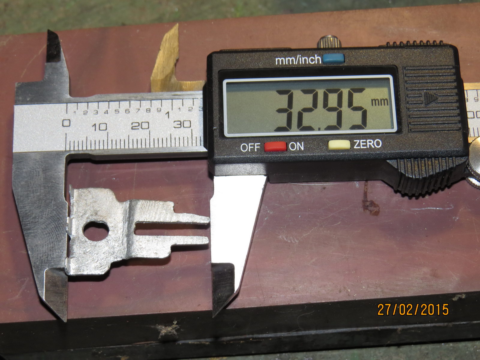

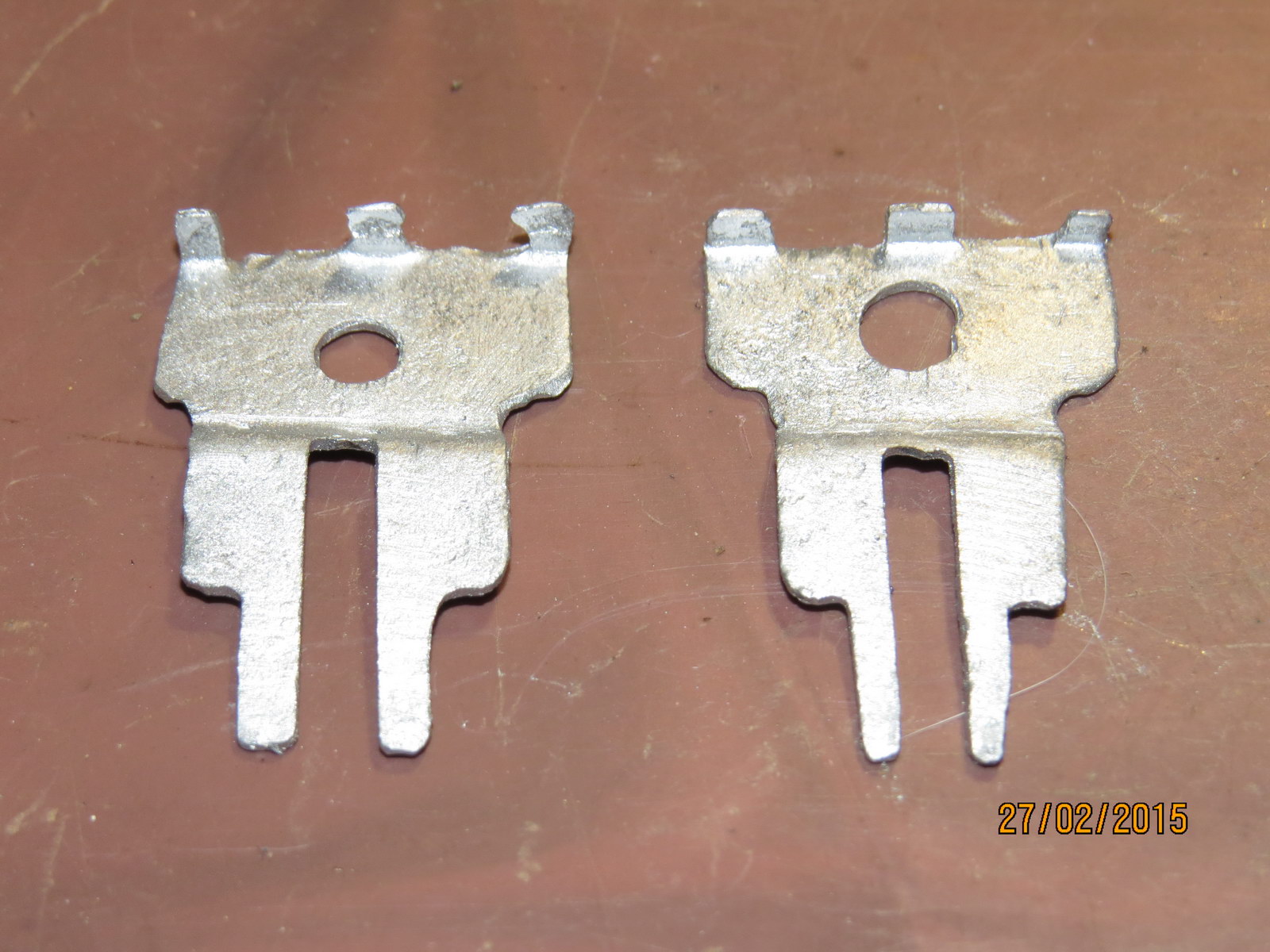

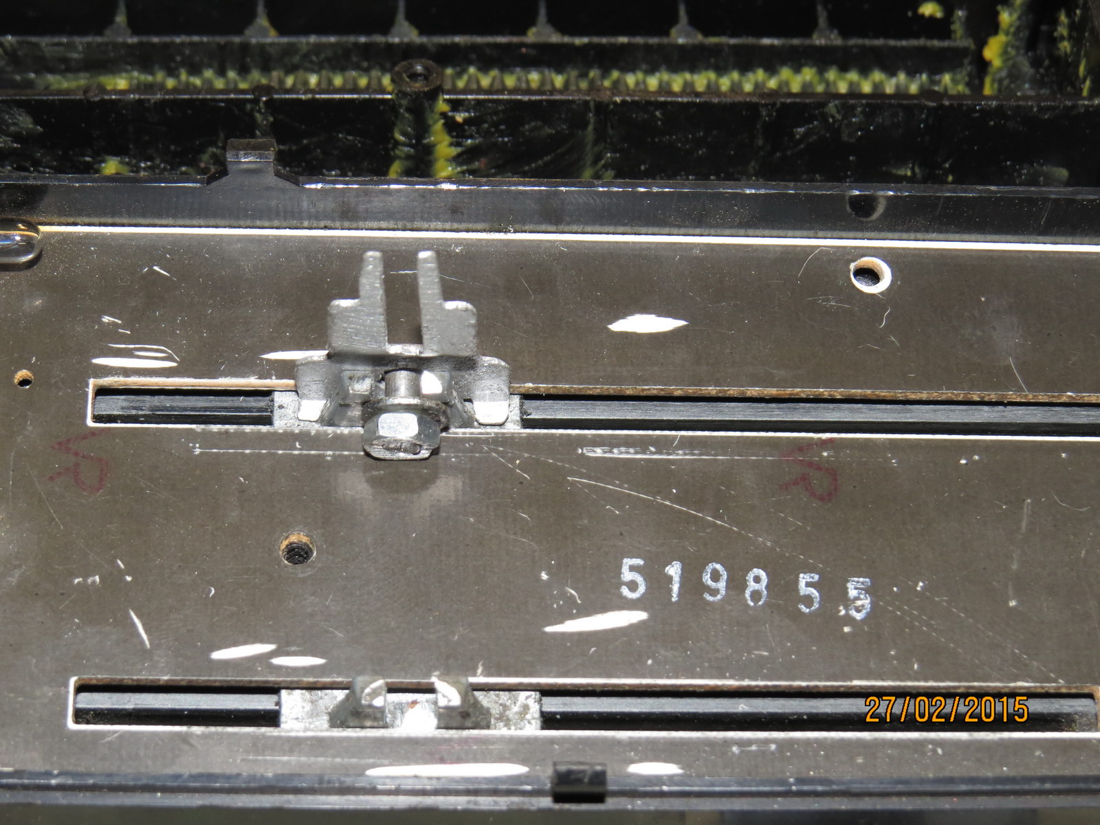

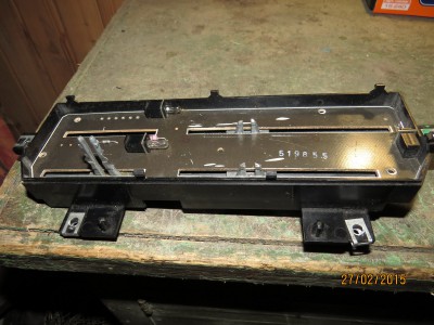

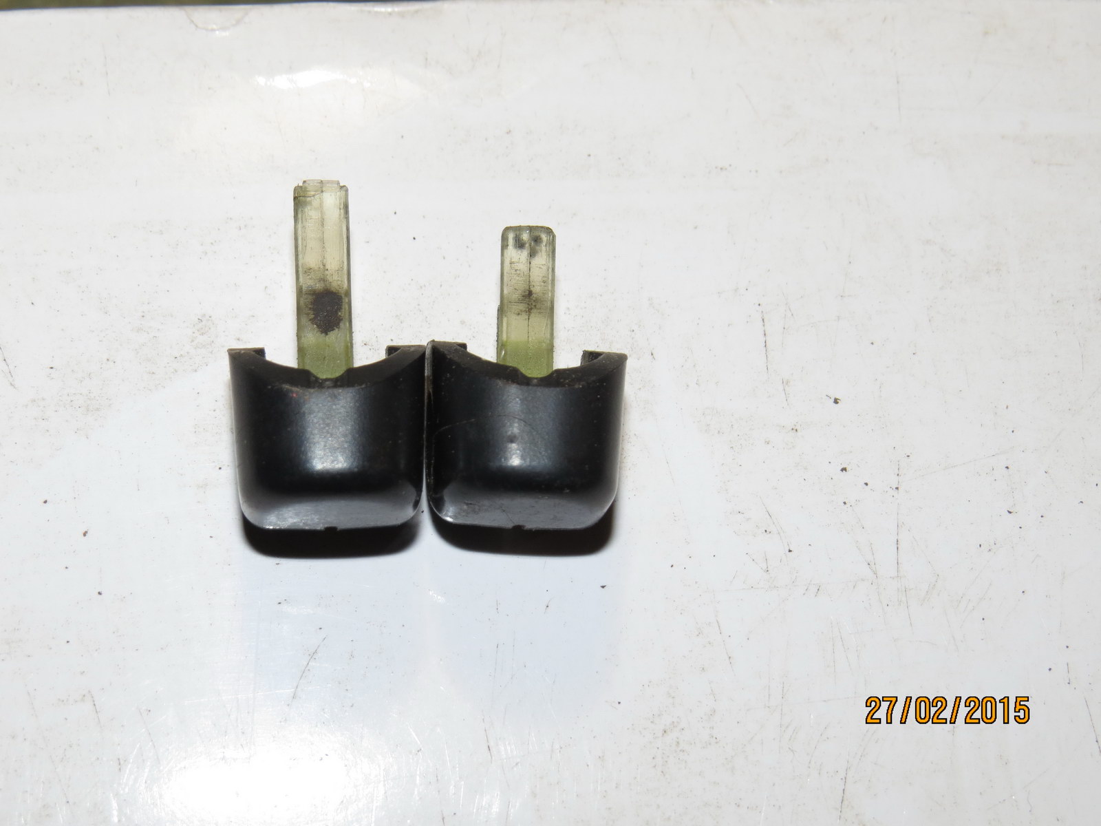

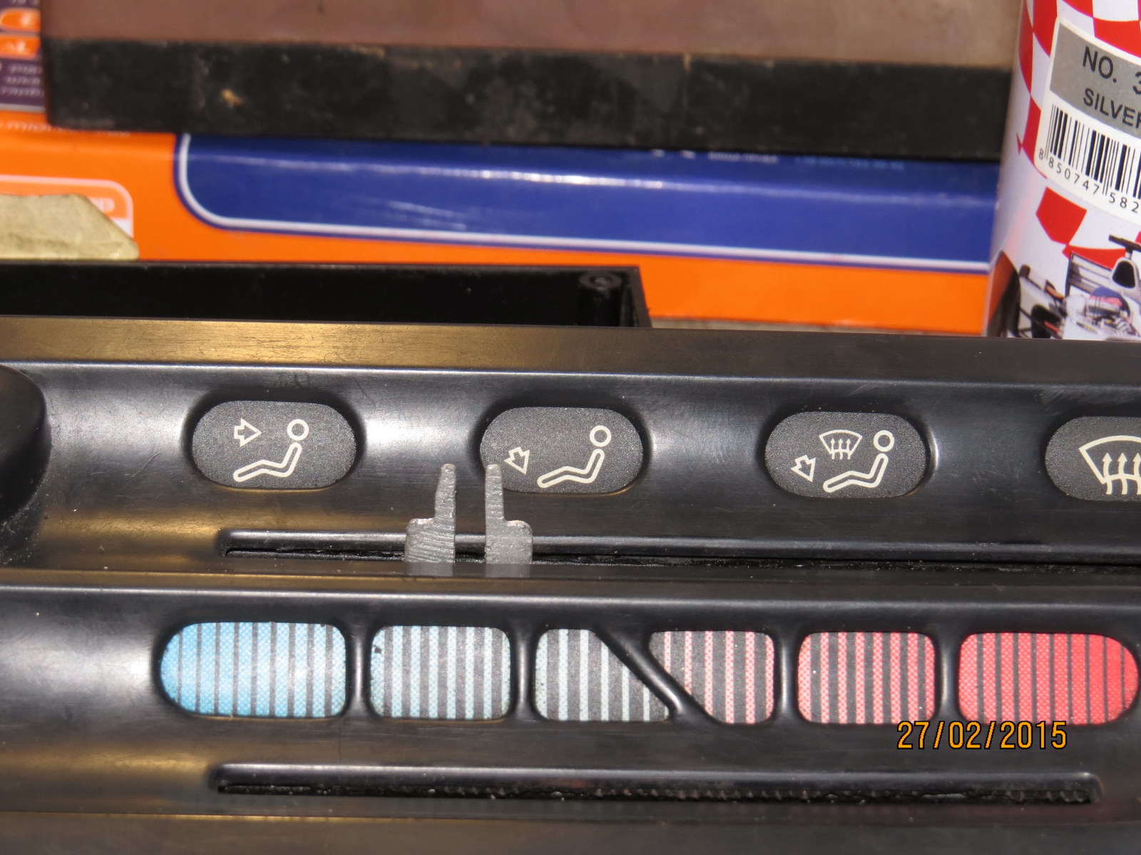

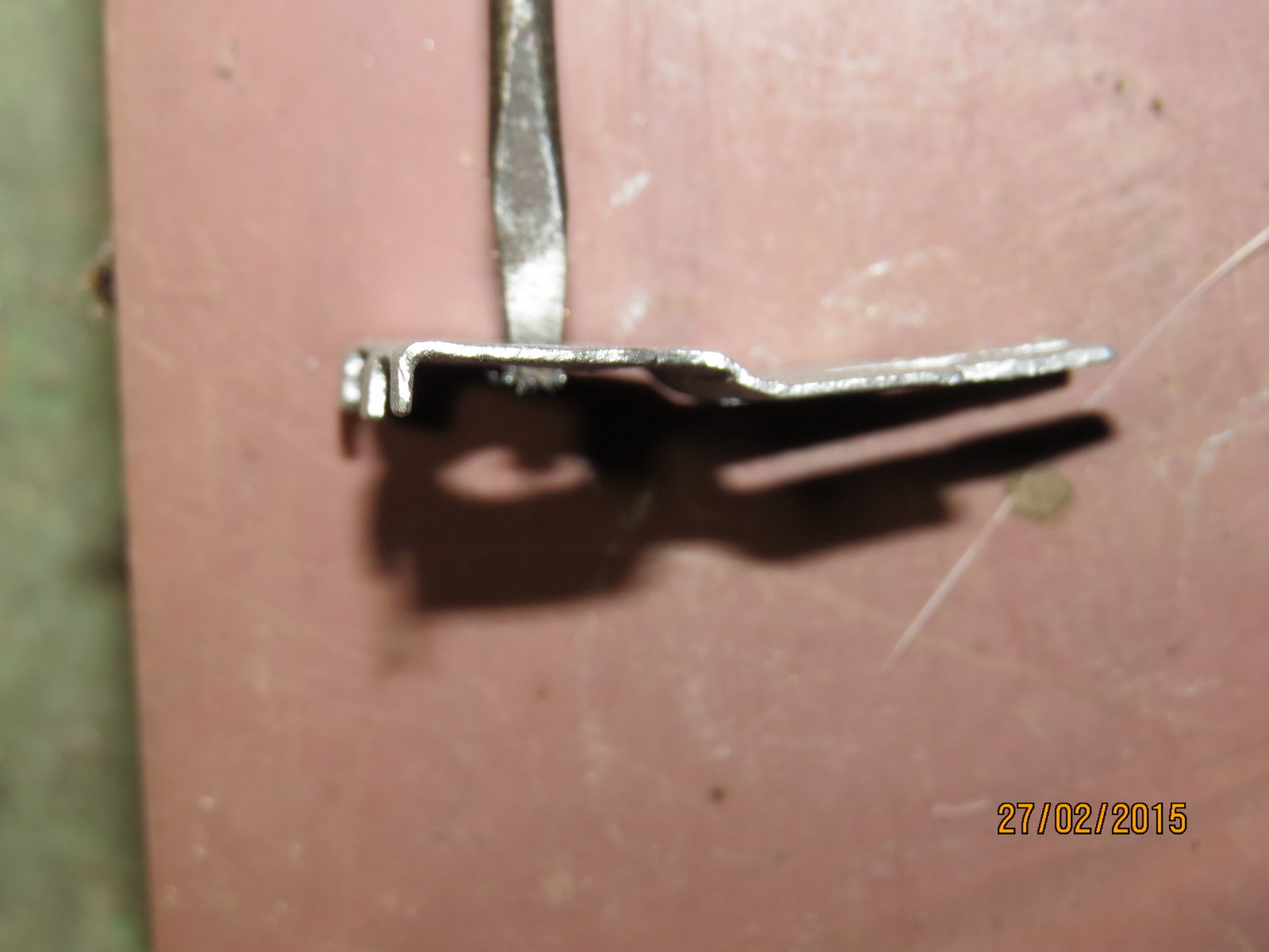

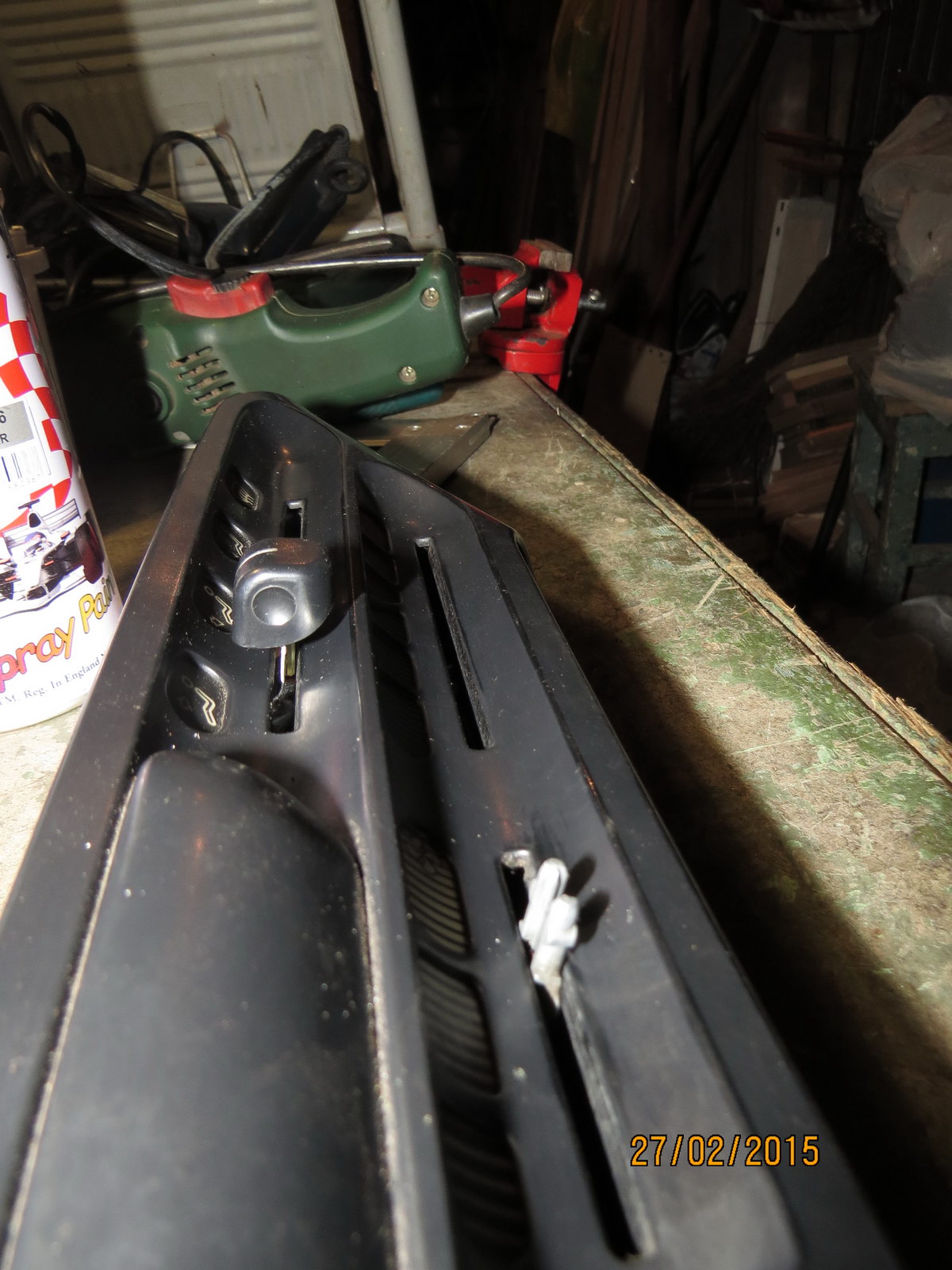

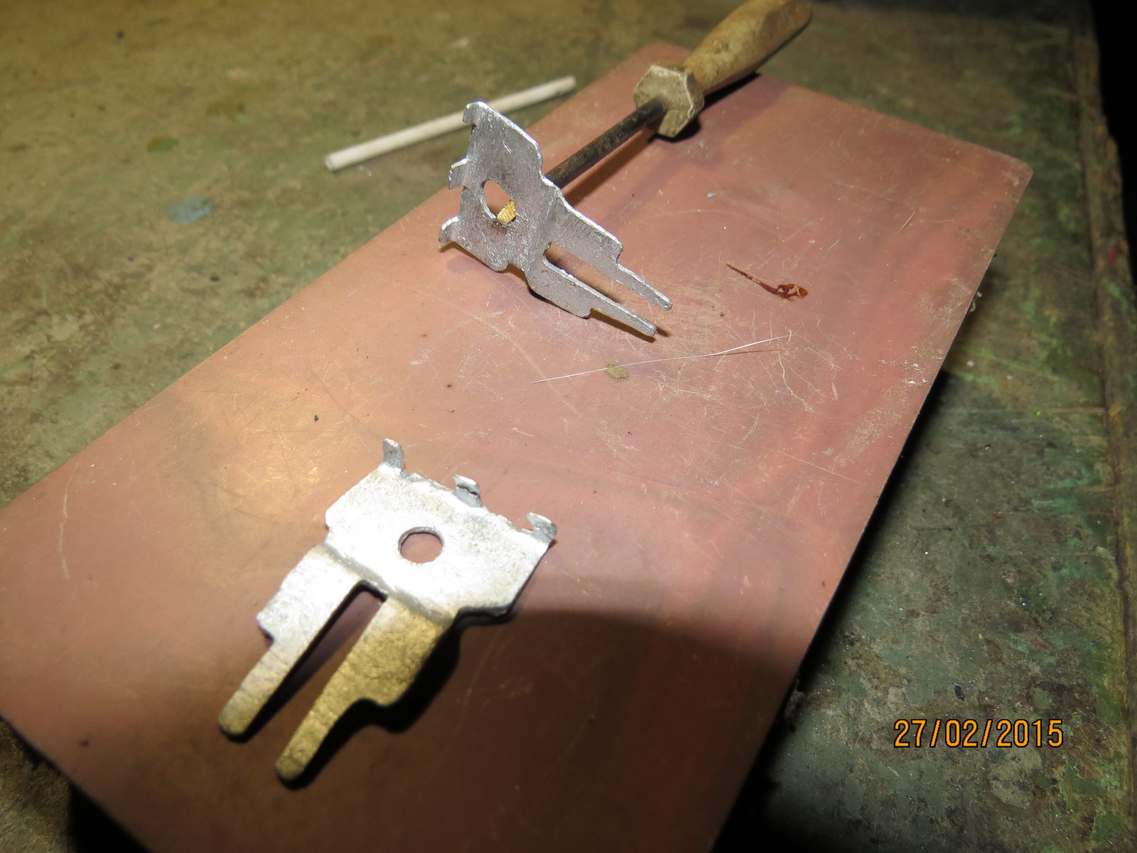

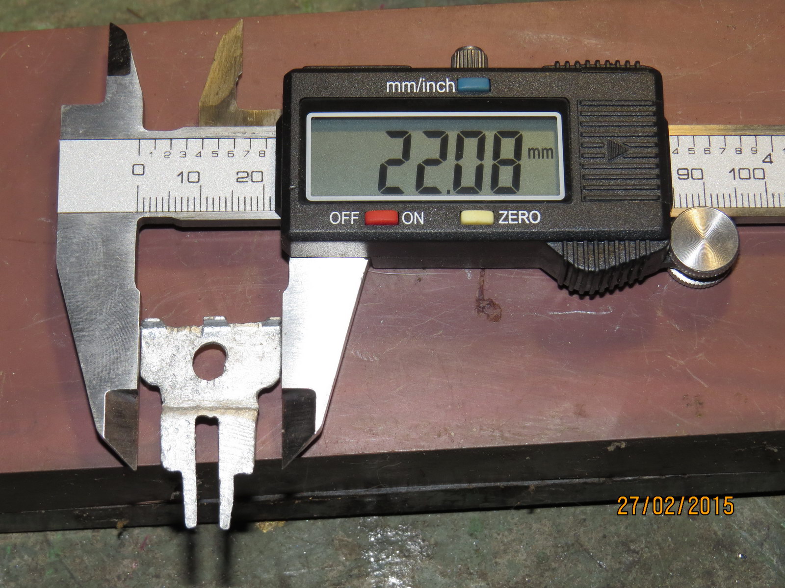

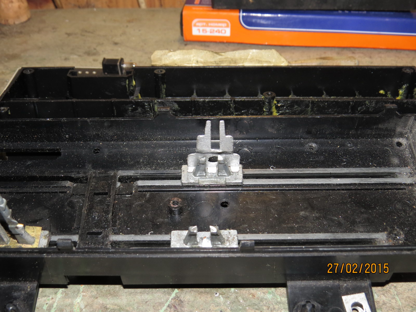

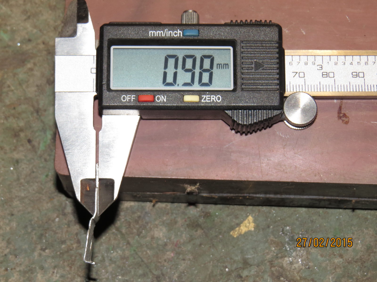

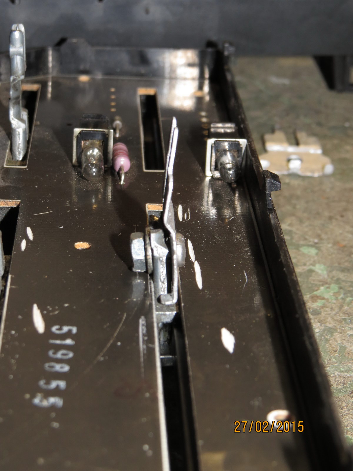

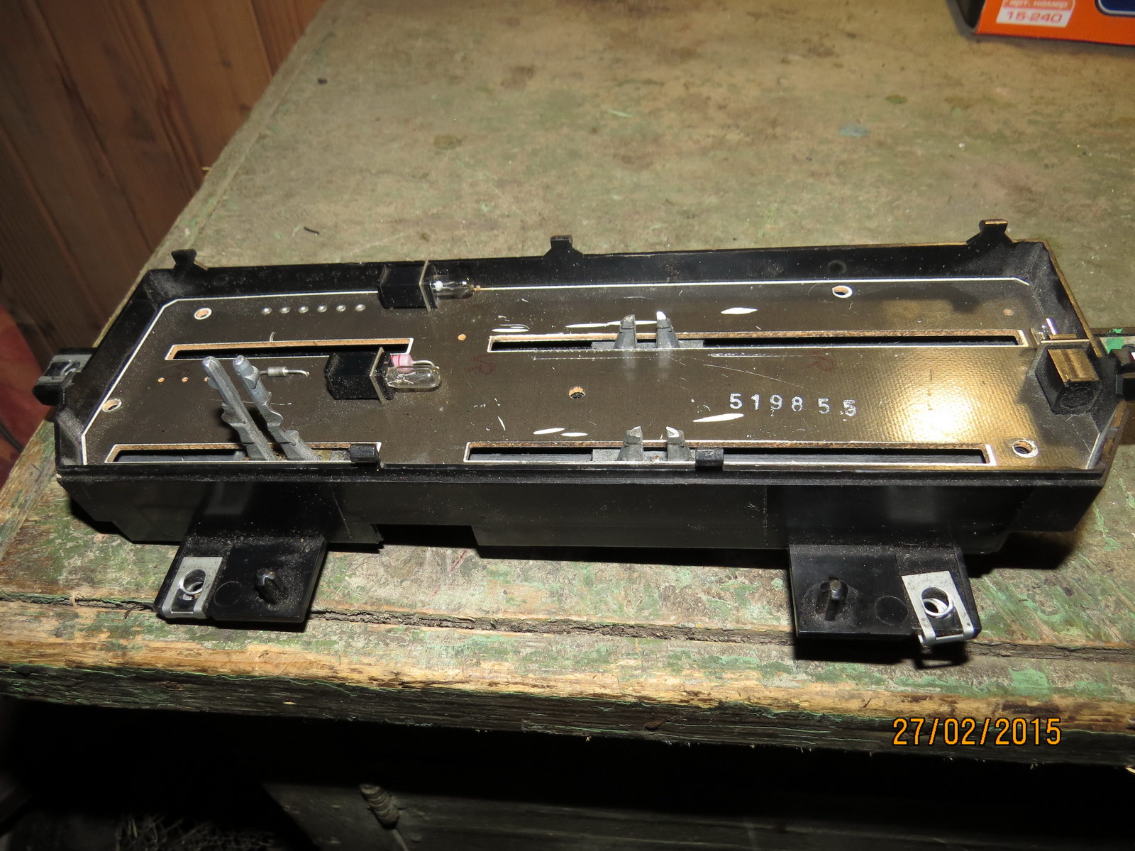

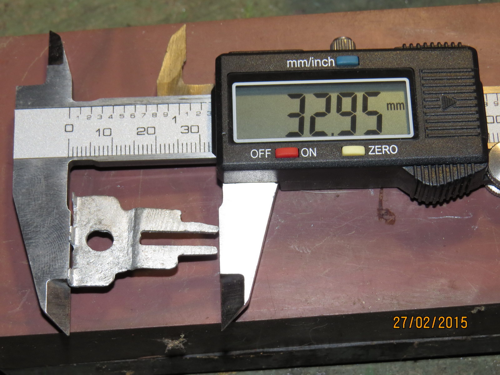

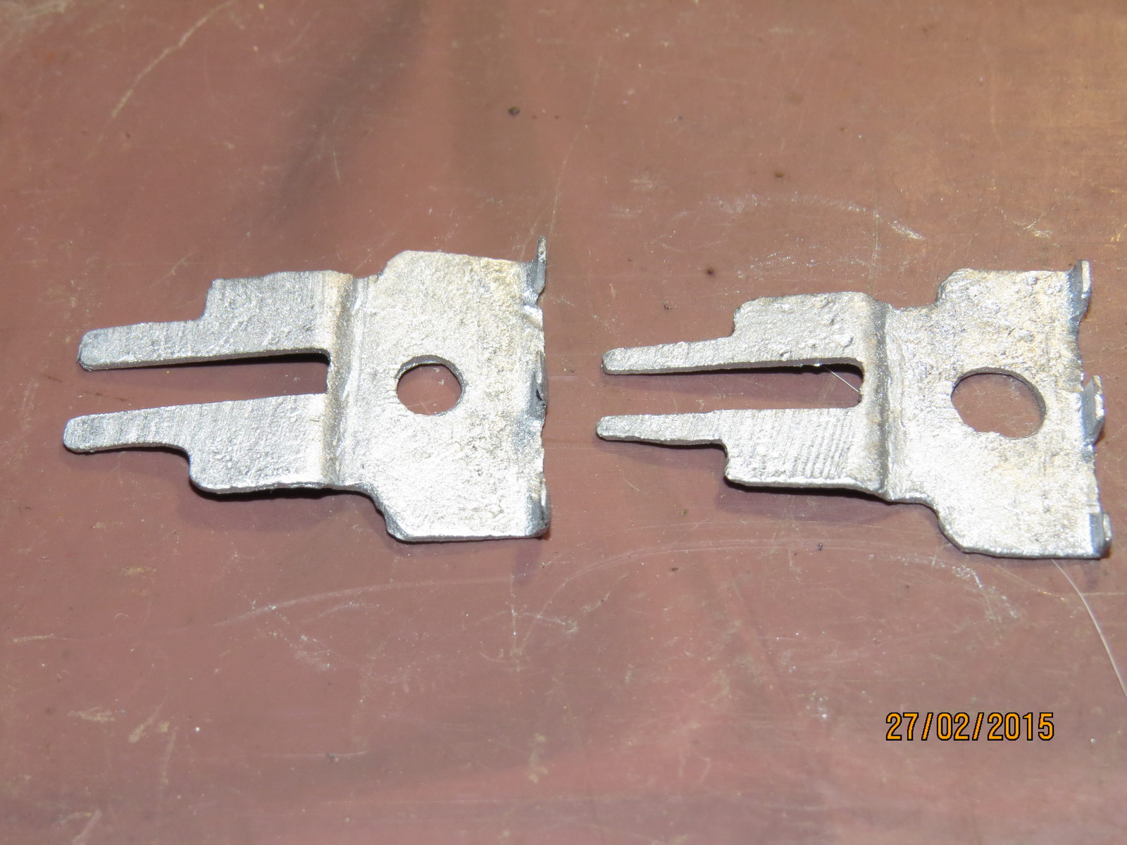

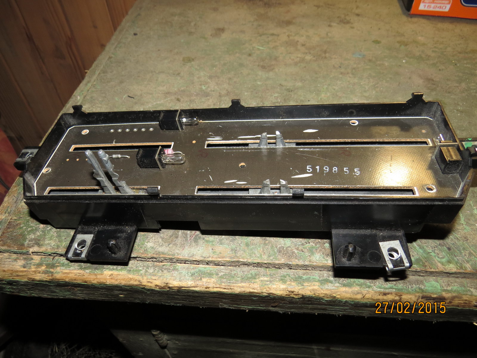

Ось поламалися сілумінові бігунки на платі пічки. На базарі за б/у плату ціна надто велика. Віддільно справних бігунків у продажу ні у кого не було. Таким чином, довелося ремонтувати самотужки. Далі фото.

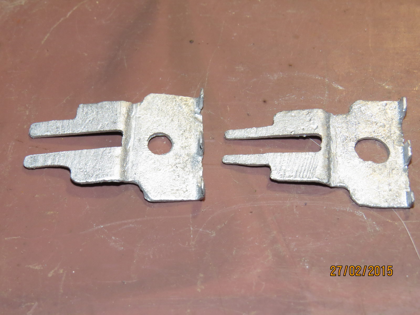

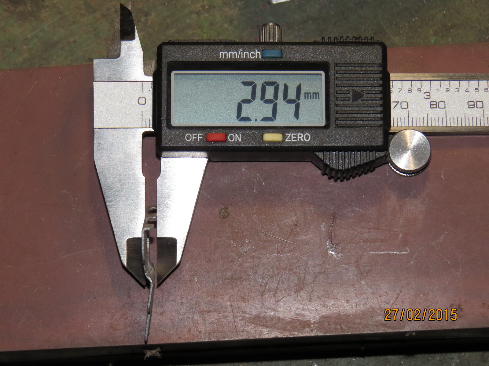

Далі

Уже півроку ця конструкція чудово функціонує.
P.S. Все підганялося по місцю. Додаткових розмірів не існує.
