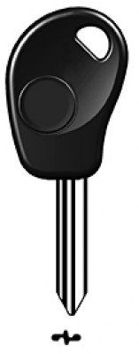

На ключі написано "Silca SX9T5" - це ключ для CITROEN LANCIA FIAT PEUGEOT. Чіп вставляється в середину і фіксується двома круглими заглушками - їх видно на фото ключа.
Google видає в Україні каталог луганського сайту http://www.eeprom.lg.ua/download/transponder.pdf
+ на російському сайті в продажу за 648 рублів http://peterkey.ru/shop/search.php?sid=1&pid=0&nnm=%C7%C0%C3%CE%D2%CE%C2%CA%C8&proizvoditel=SILCA&page=170
Я впевнений, що кожний нормальний майстер має нормальні, не китайські, заготовки за "нормальну" ціну.
Ebay теж його знає по 18-20 євро http://www.ebay.it/sch/i.html?_nkw=sx9t5&_sacat=11700&_odkw=t+sx&_osacat=11700&_trksid=p3286.c0.m270.l1313
http://www.ebay.it/itm/CHIAVE-CON-TRASPONDER-SILCA-SX9T5-AZIMUTHSHOP-IT-/370659252752?pt=Altro_per_la_Sicurezza&hash=item564d035a10
але я би вже сам не купляв - нехай заплачу більше майстрові, але не буду мати дурних менінгітів.
