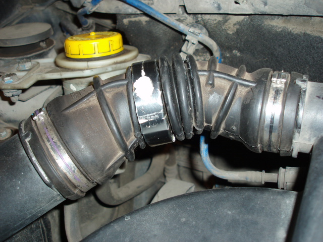

СообщениеДобавлено: Чт Июл 02, 2015 20:22    Заголовок сообщения: Ответить с цитатой
Я не стал долго чесать репу, взял банку отчегототам подходящего диаметра, отрезал примерно на две волны трубы, торцы надрезал ножницами , надел на причинное место и загнул язычки, гори оно огнем!:
