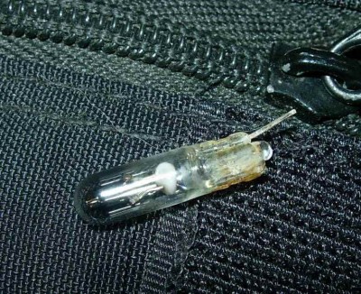

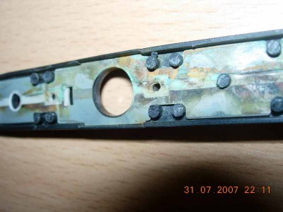

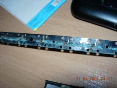

Решил я самостоятельно отремонтировать этот, весьма не дешевый( по словам людей работающих на Селении) девайс самостоятельно.
Снял стоп: раскрутил 3 пластиковых болта на 19
Вытянул планку с лампочками (слышал название "Семечки"). Оказалась запаяная, пришлось срезать запайку.
Внутри оказалось две контактные эластичные полосы которые окислились и естествено не пропускали питание для лампочек. Лампчки имеют по две ножки которые тоже за 8 лет поотпадали почти у всех "семечек"Smile.
Варианты по работе:
1. Купить и поменять все лампочки, нарисовать дорожки на контактных полосах с помощью специального карандаша
2. Заменить лампочки светодиодами(белыми можно и красными), но это проблематично по посадочным местам они не подходят, надо подбирать или напильником пилить. Спаять светодиоды проволкой. Упаковать в тот же пластмасовый контейнер и обработать чем то для герметизации этого девайса во избежание попадания влаги.
З.Ы. Брававоды, и не только, предлагайте ваши варианты

Первый вариант логичнее, купить и поменять их все.

Я бы всё же ставил диоды, сверхяркие. стоят по 2.5 за штуку, долговечные, по размеру чуть меньше этих ламп...

Ремонтировал сам, проблема была та же. Купил лампочки, копейки стоят. Полностью вытащил эту штуку с дорожками, вставил лампочки и спаял их всесте двумя отрезками изолированного тонкого провола, снимая в местах пайки кусочки изоляции.. Кропотливо, долго, но ничего трудного при наличии навыков. собрал в обратной последовательности, всё работает до сих пор. со светодиодами и не думай заморачиваться... оно того не стоит... будут вопросы пиши...

Я себе заменил на светодиоды красного свечения. Спаял их проводом, добавил нагрузочные сопротивления. Светят.

Заехал сегодня в ближайший автомагазин...таких лампочек в наличии не оказалось(были такие же только без ножек)...будем искать

Сорри, если че-то не правильно скажу, я в этом не разбираюсь вообще. У меня знакомый есть, он помогает мне по электрике с этой машиной, так вот мы и диоды ставили и лампочки меняли - все было недолговечно. Сейчас уже более полугода езжу с таким девайсом: подобрали по размерам похожий доп стоп, вроде как от девятки, разобрали, вытащили нижнюю планку и впихнули ее туда, заклеив вроде как герметиком, пока все работает Smile

Лапочки есть на радио рынке,а вообще возьми на разборке и не парься,я взял на Селении в том году с поломаным корпусом,а внутриности с лампочками целые,вставил в свой корпус и все. Цена проекта 25гр......Правда некотрые лампочки уже перегорели.............
Напишешь как решил проблему
