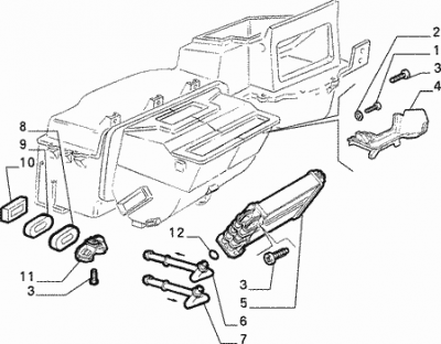

Подскажите нюансы замены теплообменника Брава 1.4 12V 1996г с конд., погнало антифриз в салон с теплообменника, он Магнети Марели с алюминиевыми трубками которые к нему прикручены тремя болтами. Может кто посоветует какой брать и как менять самому. Very Happy

Так как куча ответов, раскажу что было, и как исправить. Оказалось потек не теплообменник, а "задубели" резиновые уплотнительные кольца, которые одеты на алюминеевые трубки и прижатые бронзовыми втулками. На фото деталь №12. Родных колец надо было ждать дней 15, никто не мог найти. Правда сначала укпил радиатор б/у, как оказалось мой целый Very Happy будет запасной. Колечки что были с б/у радиатором тоже дали течь. В магазине подобрал маслостойкие кольца от мотоцикла МТ 4 грн. набор. Поставил два сразу, так как родные толще. Семь дней прошло полет нормальный. Very Happy
