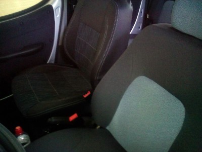

Если еще актуально, я рекомендую МВ-Бразеровские чехлы. Садятся плотно, как родная обивка. Выглядят гораздо интереснее родного покрытия. В приложении фото машины в процессе переодевания.
ну если на стороне пассажира - чехол - таки нормально.

Фирма в Днепре, MW Brothers, сайт поиском находится легко, я их чехлы уже на свою вторую машину ставлю (первая - Сузуки СХ4) в обоих случаях встали отменно. Вот фото сузуки в процессе одевания:
(Водительская сидушка в чехле)
Завтра при хорошем освещении могу сделать фото салона Доблика более качественно. Промудохался, как и в первый раз, часов 5, пока все натянул. Все сидушки снимал. Но блин, сели идеально. И салон преобразился капитально. кроме того, на Сузе жены (фото выше) они уже 2 года стоят, выглядят как будто вчера поставил, нигде ничего не порепалось и не порвалось. По цене, я брал за две с половиной килогривен комплект.
