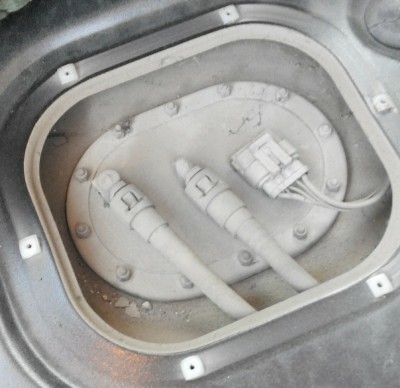

Добрый день всем,
Машинка заглохла внезапно, есть подозрение что бензонасос помер. Не могу найти к нему доступ. Искал в багажнике и под задним сидением - безуспешно. Кто знает подскажите.
Siena выпуска 2005, бразильская.
Corleone Член клуба
Возраст: 47 Знак зодиака:  Зарегистрирован: 16.03.2008 Сообщения: 7508 Откуда: Донецк, Одесса, теперь вот Чехия
Добавлено: Сб Дек 06, 2014 13:27 Заголовок сообщения: |
Под задним сиденьем жестяная крышка на трех шурупах к полу,под ней-доступ ко всему сразу. Удобный,кстати.

Может быть накрыт сверху ковролином на клипсах-снять весь кусок или надрезать там,где намечена линия разреза.

Сиденье сложить, шоб не мешало, остальное- по Карлеоне, потом лючок, потом штук 10 гаек под торцовый/трубчатый ключ на 7 мм, потом остальное отстегнуть- 2 трубки и разъем. Прежде, чем копать в бак, проверить наличие питания на разъеме- там два провода- питание, два- ДУТ.
Так он гудит, или нет? Удара не было?

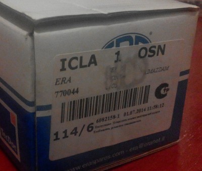

Всем спасибо за участие, нашёл под утеплителем.
Подобрал и заменил. Завелась сразу, но что-то не то. Провалы при разгоне. Фильтр тоже заменил, но не помогло. Придётся опять разбирать, может неправильно собрал.

На будущее- сейчас на моей от Ланоса, но одна проблема- выходной штуцер толще штатного, надеть гофр родной ни с какими матами не получилось, сделал не резине.

Пробег 170т.
Шланг с трудом снял с помощью фена, при установке обжал хомутом на 8мм. По диаметрам подошло, только у старого на выходе была "ёлочка", а у нового только бортик с краю. В комплекте гоферы не было, был входной фильтр, но он слишком большой.
Хотел заглянуть в РД, но не понял как его разобрать.
"Тупит" в начале прогазовки, когда обороты набирались держит нормально. И так на каждое переключение передачи, вначале не хватает, а после нормально.
