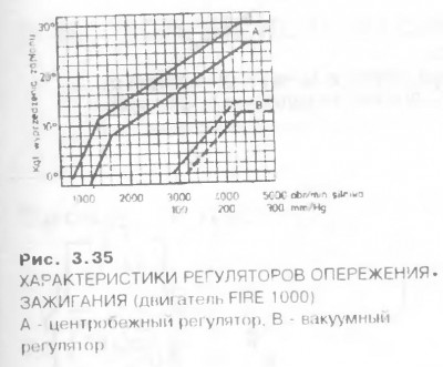

Здравствуйте! UNO FIRE 1.0 По графику вакуумный регулятор опережения вступает в работу с 3000 об., как я понимаю с 1000 до 3000 он не нужен, то есть по городу он фактически ненужен?
Дело в том что при подключенном вакуумрегуляторе пропуски на холостом, т.е. раннее на холостом...

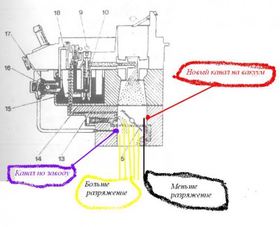

Карбюратор - канал на вакуум находился под заслонкой и работал когда заслонка закрыта/открыта и максимальные обороты-разряжение, этот канал был заглушен и высверлен выше заслонки - теперь по идее вакуум должен работать только на МАХ оборотах?

1. какой карб сейчас стоит?
2. неправильно расшифровал график.
какой начальный УОЗ выставлен?
как определи именно "раннее"?
на ХХ вакуум вообще не работает, а должен. как раз на ХХ и в максимальных нагрузках должен работать как раз вакуумный корректор.
нахуа его переместили ДО дросселя - вопрос на докторскую диссертацию.

перемещен до заслонки чтобы на холостых не работал только при МАХ,
только вот вопрос - возможно ли что вакуум срабатывает при высоких оборотах но не полностью открытой заслонке, а при полностью просто засчет разряжения держит, получается новый канал не работает в нужный момент?

Расслабил упругую пружинку, подтянул мягкую - теперь холостые держит на оборотах резвая (Fire - асфальт из под колес выгребает).
Попробовать что-ли вернуть с каналами обратно? Тогда можно будет позже сделать зажигание чтоб холостые держало, только вот средние наверное тупить будут?

а ничо, шо "канал по заводу" - это вообще не из этой оперы? это канал вакуума эконостата, а не вакуум-корректора на трамблёр.
плюс до того, ещё вакуум-привод пускового механизма, то бишь авторегулировка подсоса - если простыми словами.
на самом деле ты сейчас заглушил систему эконостата - обогащение смеси при нагрузках, поздравляю Smile
блеать...пружинки центробежного корректора, вообще то, калиброванные...шо ты ща поднастроил - никому не известно Smile
надо теперь проверять зависимость УОЗ от оборотов и ровнять по графику...
вопрос остался открытый: КАКОЙ СТОИТ НАЧАЛЬНЫЙ УОЗ И КАК ОПРЕДЕЛЕНО "РАННЕЕ"?
КАНАЛ ЭКОНОМАЙЗЕРА НЕ ГЛУШИЛ- ТАК ПОКАЗАЛОСЬ НА РИСУНКЕ, ГЛУШИЛ КАНАЛ вакуум-корректора И вакуум-привод пускового механизма.
вакуум-привод пускового механизма ДАВНО УЖЕ НЕ РАБОТАЕТ - ЗАВОДИТСЯ ВООБЩЕ БЕЗ ПОДСОСА

Сергей280186
что показал - то и вижу.
на рисунке ты указал канал эконостата, как заглушенный заводской.
специально вводишь в заблуждение?
Определено методом втыка раньше-лучше едит, позже-хуже.
На счет начального угла ответить затрудняюсь - нужного опыта в этом вопросе не имею, горе мастерам уже не верю - карбюраторщик посылает к электрику, электрик к карбюраторщику, поэтому колупаю как понимаю, что не понимаю читаю, у Вас интересуюсь.
ПРУЖИНКИ КАЛИБРОВАНЫЕ БЫЛИ 20 ЛЕТ НАЗАД!
Так вышло, суть в том что залипуха полулилось, нужно вернуть как было НАВЕРНОЕ, после играться с пружинками...
сделал как читал - упругая пружинка должна вступать в работу в середине цикла раздвижения грузиков
Сообщения: 25291
СообщениеДобавлено: Пт Мар 25, 2016 17:01    Заголовок сообщения: Ответить с цитатой
не в середине, а от 1500 оборотов Smile
