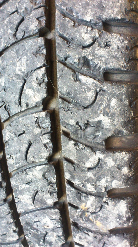

Так вигладають шини.

СообщениеДобавлено: Пн Сен 14, 2015 19:25    Заголовок сообщения: Ответить с цитатой
На фото явно некондиционная резина. Либо очень-очень старая.

СообщениеДобавлено: Пн Сен 14, 2015 22:59    Заголовок сообщения: Ответить с цитатой
Perepic
4 роки стара резина ще з завода. Перекладена один рік як задньої вісі.
