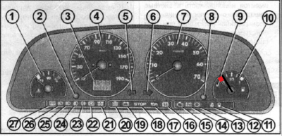

Заправити літрв 20. Їздити до того моменту, коли загориться лампочка. Як тільки загорілась - зняти прозорий пластік з панелі приборів, потякнути стрілку рівня палива на себе, зняти. Поставити в положення: початок червоного сектора. Але все робити при ввімненному запалювані. Стрілку тягнути обережно, ні в якому разі не саму стрілку, а за круглу основу. Лампочка повинна загоратись в той момнт, коли стрілка зрівнялась з червоним сектором. Але це при уові, що працює датчик рівня палива в баку. ісля цих процедур бажано долити бак до повного і порахувати, скільки палива в баку (те, шо заправил + 8-10 літрів залишку) А бак літрів 80-85. 100 не влізе точно.

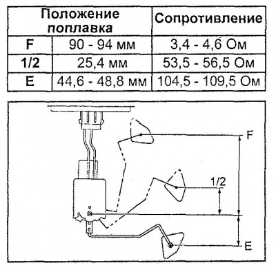

На мою думку, неправильний підхід. Для того, щоб виявити що несправно (датчик, проводка чи індикатор), я б спочатку підставив замість датчика опір відповідно повний 50ом, половина 200ом, пустий 350ом і подивився, чи відповідають показники рівня на панелі приладів. Знімати і ставити стрілку від "фанаря" не став би.

Перед тем, как лезть к указателю топлива, проверьте показания тарировочными резисторами. Сразу определите, что врёт - датчик или указатель. И как вариант - плохой контакт в щитке приборов на датчике (было такое)

ну які опори поставити на повний бак і на половину та на мінімум ? Бо в мене наприклад, якщо загорається лампочка то стрілка рівно стоїть на початку червоної зони, але коли заправляєш на 10 л то показує четверть бака, ніби там 20 л.
Пошукай таку табличку для свого авто.
