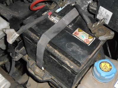

СообщениеДобавлено: Вс Янв 31, 2016 21:38    Заголовок сообщения: Ответить с цитатой
mega80 писал(а):
у меня - Варта стоит 12В, 54 Ач, 530А.
С30
год выпуска 2012.
...менять надо... послушал музыку, когда фары полировал - потом прикуривали(((
У меня 3.5 года, на 1.4 бензиновом КУБО - ещё заводской турецкий оригинал стоит....на авторынке на Перова за такой щас правят 1500-1600 грн
Multu - общий вид, небольшой такой, хотя штатное место позволяет ставить АКБ чуть бОльшего размера...

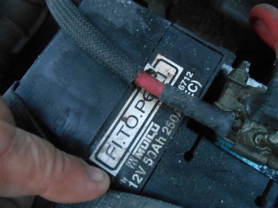

оригинал с завода - Multu

Кубас_ик
Зарегистрирован: 28.09.2012
Сообщения: 593
Откуда: Украина, Киев
Авто: FIAT Qubo 1.4, бензин
СообщениеДобавлено: Вс Мар 06, 2016 19:49    Заголовок сообщения: Ответить с цитатой
Terraplus писал(а):
А ч себе запихнул от Прадо. Он по ширине влазит, в родное место, а по высоте выше на 5 см. Но все равно впихнул
Laughing
В мороз -20 крутил так, как будто +20 на улице.
Да, на фото выше у меня с завода меньше размером, но там видно на фото, что у основания там ограничитель стоит, чтобы маленький, укороченый ставить, а если планку-ограничитель убрать, то и подлиннее аккум станет Exclamation
