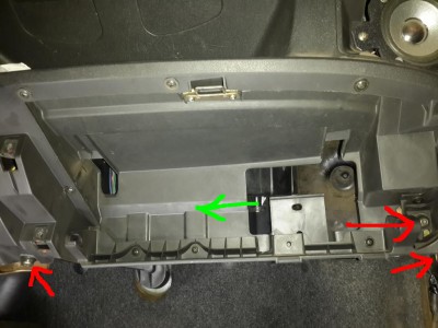

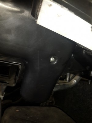

4. Перед вами откроется взор к щитку радиатора печки (фото 2 щиток радиатора)
Он крепится одним саморезом. Откручиваем его и также грубо стягиваем вниз. !К нему сверху закреплен жгутик проводов. Его, по мере стягивания пластинки, демонтировать. Главное не бояться и делать все в меру смело и в тоже время аккуратно. Пластик мягкий. У меня ничего не поломалось в процессе.

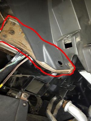

5. Теперь мы видим сам радиатор печки (фото 3 вид радиатора)

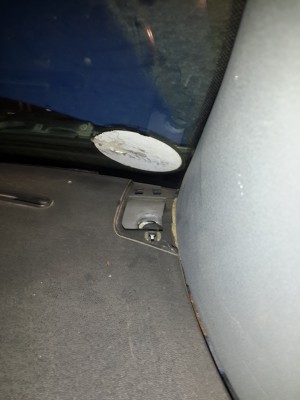

6. Снимаем заглушку верхней части торпеды справа и выкручиваем оттуда болт (фото 4 верхний болт торпеды).

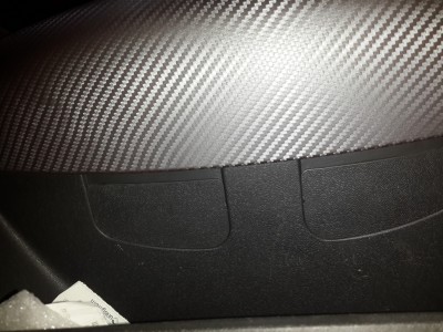

8. Вытаскиваем заглушки под верхней полкой (у кого-то там подушка безопасности) - фото 5 заглушки верхней полки, и выкручиваем саморезы оттуда.

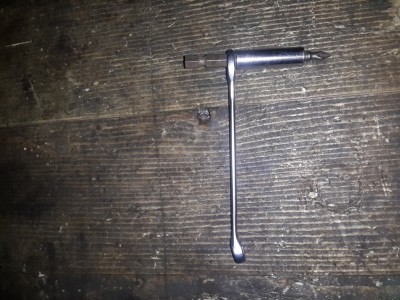

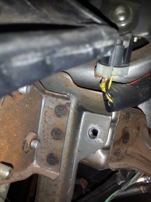

9. Я еще зачем-то выкрытил 2 болта, соединяющих нижнюю железяку и верхнюю. Не уверен дали ли они мне большую подвижность торпеды или нет. На ваше усмотрение Фото 6 - болт сомнительной пользы. На фото показано одно место под болт. Второе - с другой стороны кулисы.
10. Отгибаем стальной кронштейн на себя (в сторону спинки пассажирского сидения), фото 7 - кронштейн.
!То, что вы сейчас проделали - было легкой разминкой. Теперь начинается срака! Подумайте прежде чем продолжать. Может лучше отделаться промывками или стоп-течами, в зависимости от проблемы. Smile

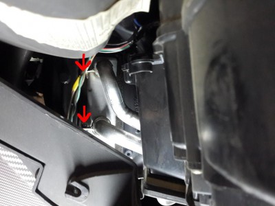

11. Нужно снять "фланцевые хомуты" с радиатора. Там винтики под крестовую отвертку (стрелки на фото 3). Используйте фантазию и изобретательность чтобы их снять. Я откручивал приблудой на фото 8 - приблуда Smile.
!Оттуда выльется еще немного тосола. Заготовьте обрезанную пластиковую бутылку.
P.S. Здесь начнется ненормативная лексика. Детей просьба отослать в магазин за новым пивом ))))).
12. Алюминиевые патрубки можно отодвинуть в сторону и зацепить их за корпус печки, таким образом мешать при снятии радиатора не будут вам только они. Smile Чтобы они были посговорчивее, я открутил 3 гайки из-под капота, крепящие резиновую крышку, куда входят патрубки печки в перегородку моторного отсека. Думаю фото излишне.
13. Теперь Вы сами можете убедиться что радиатор уже не закреплен, шатается и немного можно его высунуть. Собственно берете его как девку, руками - и тянете. Если стальной кронштейн (п.10) отогнут достаточно, то мешать не будет. Нет - отогните еще. Далее на пути мешает ниша нижнего хламовника и корпус фильтра салона (его внешняя часть). Я засовывал между ними железную трубку и отгибал смело, как монтировкой.
После различного рода манипуляций с помощью оттопыриванием пластика, нецензурной брани и прочих помошников радиатор окажется у вас в руках. Каждый для себя дополнит этот пункт согласно своему словарному запасу.

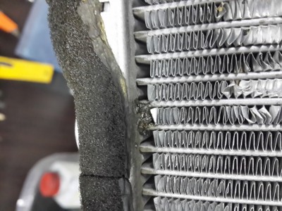

6. Радиатор обклеен по торцу банок поролоном. Но на месте где он торчит из своего ложе, все равно будет травить воздух. А его щиток еще и будет работать как отражатель потока хол. воздуха как раз в ноги водителя. Поэтому есть смысл дополнительно снаружи загерметизировать щели подручными средствами. На фото - мой вариант.

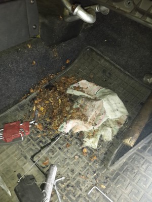

2. Если разница очень ощутима, то у вас забит радиатор печки снаружи. Как вы понимаете она все равно есть (разница), но субъективно заметна только на 1-ой и немного на 2-ой скорости вентилятора. Радиатор по-любому снимать, через шахту фильтра или сняв моторчик, туда не долезть.
P.S. Я выковырял пакет-майку сухих листьев.

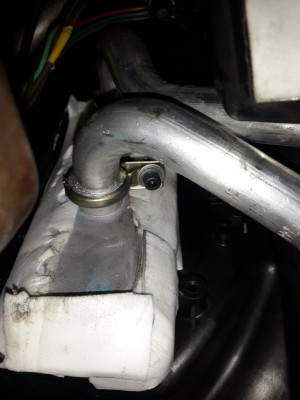

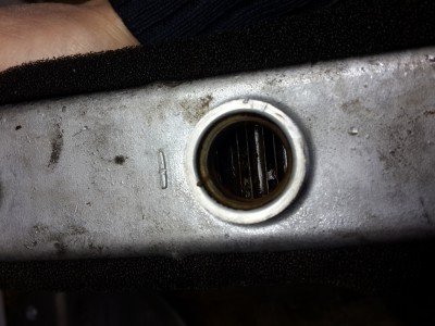

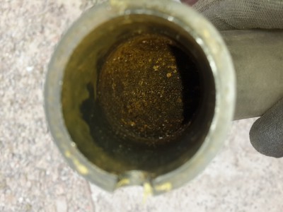

Решено было производить вскрытие, а там как пойдет. На фото вашему вниманию представляю меньшую часть из тех листьев, которые извлек из полости, где стоит радиатор. Также на фото есть то маленькое местечко, откуда подтравливал тосол и фото внутренностей радиатора. Как видно внутри ему очень плохо.
Поступить решил след. образом:

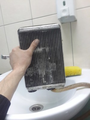

1. снять печку и промыть ее отдельно.
Занимался этим пол дня на работе. Скажу так, что набирание в нее кипятка с последующим встряхиванием и сливом - марна трата часу. Купил крота для канализации, вот тут дело пошло быстрее. При растворении в воде гранулы поднимают ее температуру до кипения, создавая нехилый щелочной гейзер и ржавая гадость начинает сама переть наружу. Не забывайте соблюдать ТБ. После залива-слива "крота", подсоединил подходящий шланг к водопроводу, всунул в радиатор и где-то пол часа промывал проточной водой. Радиатор как новенький, внутри как снаружи - цвета алюмишки. Срани вытекло не меряно. Только дырочка в нем стала гораздо больше и появилась еще одна на соседней соте. Это понятно, потому что не стало чем ее затыкать. Ну думаю щас запаяю у пайщика и все будет гуд. Пайщик паять отказался, т.к. радиатор уже прогнивший и паять смысла нет, потечет в другом месте - едь за новым. Еще про крота мне рассказал и всё такое. Я-то знаю, что крот бы не разъел металл, ладно слой оксида AL и ржавчину да накипь. Тем более я не оставлял радиатор с ним надолго. Там 5 мин хватило пока бурлило. Обидно только то, что провозился с ним пол дня, а была суббота "после обеда" уже. В итоге выручил меня Мастер-сервис, взял с разбора за 520 грн. Идеальный, ничем от нового не отличается за 1200.
Вывод, прежде чем тратить на это время, подумайте, может стоит сразу заменить. Для понимания - у меня пробег 500тыс+, так что считаю что радиатор со своей задачей справился отлично.
2. Дабы новый радиатор не засрался опять гадостью из системы, решил ее промыть без оного. А печку закольцевать без радиатора. Кротом, конечно, не рискнул. Купил промывку от ХАДО. Моё мнение - фуфло с приятным запахом шампуня кря-кря.
По инструкции:
залил, потарахтел 10 мин, слил. Залил чистой дистиллировки для промывки, потарахтел 3 мин, слил. Залил тосол. Эффекта я не заметил, судя по патрубку верхнему, в который новый термостат вставлял. Налет как был, так и остался. Правда там и налет такой, что пальцем не сдирается. Но вода сливалась грязная мутная.
Т.к. тосол я менять не хотел (недавно почти всю систему новым обновил, лопнул патрубок на охлад. масл. фильтра), то слил старый, залил дистиллят и уже в него добавлял чудо-хадо-шампунь.
Вариантов по промывке разных много существует, как народных, так и специальных. В любом случае советую при замене радиатора печки или осонвного промыть систему хоть как-то.
