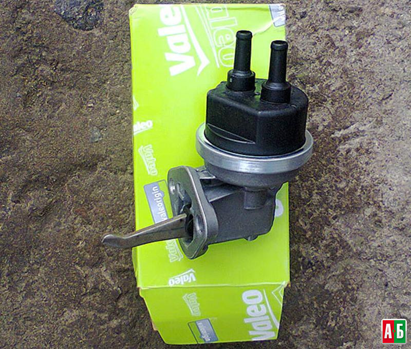

Проблема состоит в том, что ел-бензонасос даёт слабое давление! Решил что будет лучше поставить механику, вот нашёл такой вариант, по номеру - Valeo247147, подскажите подойдёт ли он на Фиат Ритмо 1.5, одновалка? Стоял раньше вариант со штоком от 2108, но они б..я скоро изнашиваются, зад.лбался менять!

Карбюратор? и что не дает эл.насос давления?

Да, карб. Машина постоит длительное времья, и потом уже не тянет нормально бенз. И вроде с механикой мотор был резвее.

Нуненаю насчет механики... я наоборот на электро поменял. А как насчет фильтров до бензонасоса? Есть или нет? Может аккум разряжается от длительного простоя? Все странно как-то.

Что механика, что электро, дают практически одинаковое давление- примерно 0,3 кгс/см.кв, другое дело, что не в давлении дело, а производительности, упавшей по какой-то причине, т.к. они качают справно больше литров в минуту, чем механика, и от оборотов КВ не зависят.

Фильтр до насоса стоит, какойто ватный. Раньше был с бумажной гофрой. Акум новый.

Именно дело в производительности, раньше качал нормально. Заметил пузырьки в фильтре при подкачке.
