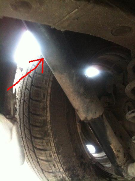

Добрый день.
Проблема такова.
Уже как пол года скрыпит и рыпит амортизатор.
Заехал на эстакаду, рукой шатаю сам амортизатор и он скрыпит.
Заезжал на СТО, сказали - "У добло бывает, скрыпит ну ничего страшного, вроде все работает"... Но меня это не устраивает, скрып ужасный, в салоне "рып-рып", уже и ВД40 брызгал, и масло пробовал шприцом, толи оно не достает туда, но проблема не решается. ЧТо посоветуете?
(с амортизатора вытекает влага, поскольку брызгал отработку).
 Просмотрено:  265 раз(а)

Абдейт. После того как забрызнул туда шприцом отработку и ВД40 брызнул, через 2 часа перестало рыпеть. Иногда еле слышен звук... Shocked

Kolokolo
Дурнувата порада,перепрошую-якщо знову зарипить-спробуйте аморт зняти і поставити іншим боком,повернувши на 180 градусів навколо осі. (НЕ догори ногами!) Smile Діло в тому,що можливо,шток тре по корпусу від наших автобанів.В мене так помогло.Роботи-на кілька хвилин.
