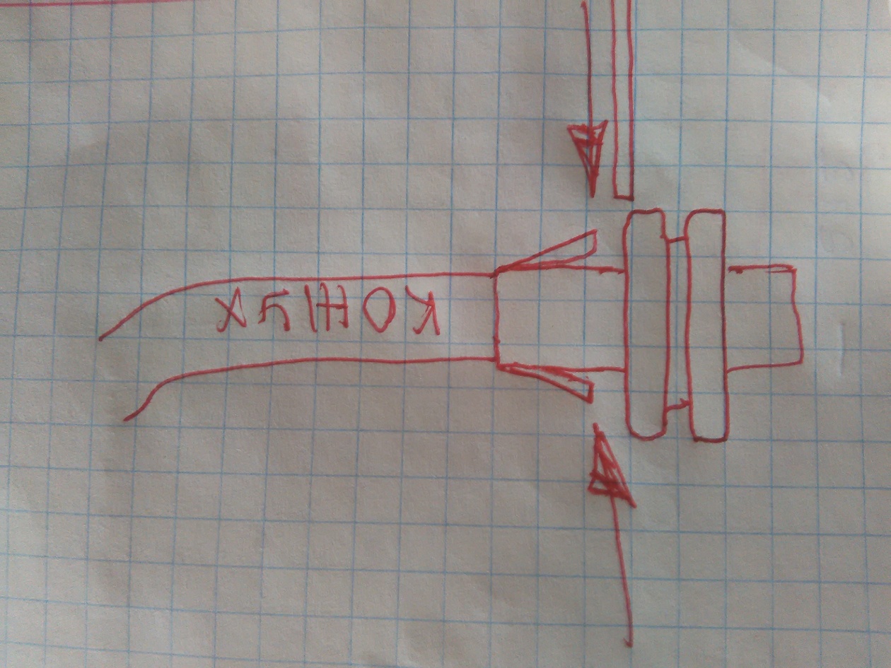

Анатолий 198833 Италофан
Возраст: 41 Знак зодиака:  Зарегистрирован: 16.07.2012 Сообщения: 139 Откуда: Полтава
Авто: Fiat Uno 1.0 FIRE, 1988
Добавлено: Вт Дек 15, 2015 13:56 Заголовок сообщения: |
Mjc
Трос вытаскивается в салон, нужно поддеть отверткой "пятачок", или же из внутренней части торпеды поджать усы и вытянуть.
Добавлено: Вт Дек 15, 2015 14:06 Заголовок сообщения: |
что-то вроде этого
346.76 KB |
377 раз(а) |
Mjc Amico
Возраст: 38 Знак зодиака:  Зарегистрирован: 05.07.2015 Сообщения: 28 Откуда: Мариуполь
Авто: Fiat uno 45 1.0 1987
Добавлено: Вт Дек 15, 2015 17:38 Заголовок сообщения: |
Анатолий 198833
спасибо огромное, я его уже одолел, все нервы мои съел))
