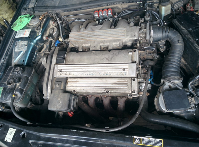

Установил себе гбо4, ценник - 340уй
форсунки - вальтек
редуктор - забыл изготовителя, на 150л.с. (у меня 136)
мозги - nevo
баллон - тороидальный (таблетка) пришлось насос переносить в бок для его установки
газовая магистраль - пластик
заправочный в люке
Жрёт как не едь в городе 14л\100км. Вариатор отсутствует так как газовщики которые ставили сказали что он мне не нужен, до кромы ездил на лацетти 1.6 тоже у них ставил гбо и тоже ездил без вариатора, жрала примерно столько же и 10-11 трасса. Приезжал к ним на "настройку", нифига не поменялось, набрался злости и поехал в Винницу есть там такой Коля, дал ему 600грн и тот мне настроил где-то на протяжении часа и расход упал город 10-11л, трасса не меньше 8 и меня это устраивает. До лача была мазда 323, на неё ставил вариатор за 600грн на тот момент, не знаю хорошо это или плохо но крутил я её до отсечки и ехала она 1-1 как на бензине, расход такой же как и после настройки Коли с Винницы... Думаю мою крому так же нужно настроить, а то установщики говорят что мозги газовые адаптивные и при подключении к ним на ноуте мне показывали как все газовые показатели практически идентичны с бензиновой картой... Но на лачетти я это тоже слышал... но расход у меня упал всё таки после ручной настройки человека а не адаптации мозгов газовых... Хрен их всех поймёшь.
Nick ты если занимаешься сея делами, объясни простому планктону что да к чему? Спасибо

Ну раз в рік малувато міняти. Варіатор просто потрібно вірно підібрати, то шо комп не дружив це означає що просто не те підібрали. Розповідати деталі нема сенсу, вони в кожному випадку різні. Але якщо по простому, збільшені витрати , це результат дешевого гбо. Якщо в нього на 3500 обертів в роботу не почнуть підкулючатись бензинові форсунки в нього просто загнеться мотор від збідніння. Причина проста, ці форсунки мають малу пропускну здатність. Всі чомусь вважають що крома старий корч і піде, хоча на справді в неї час впорскування нижче 2.5, форсунки в неї досить швидкі. Звідсе тобі й додаткові витрати пального. Варіант, якщо вже нема гиньшого, розсверлити дюзи. Але тут стає питання чи справиться електроніка. Це по суті калькуляроти що перераховують час відкриття в залежності від тиску й навантаження й решти параметрів. От в решті й питання. По суті можна спаяти з чіпу за 10 грн в гаражі й воно працюватиме, й ніби добре, але всеїдно не те. Тому чим більше параметрів за допомогою яких відбуваються корегування й більший діапазон налаштування компа тим він дорощий. І ці всі параметри можуть навіть бути не видні для налаштування і навіть не доступні, але це не означає що їх немає.
Твій товариш що знизив тобі витрати, просто був трошки майстром й розумів чим витягнути те що є. Ті що тобі зараз поставили просто ставлять найдешевше, й не розуміють що верзуть. Зараз тільки зявляються гбо з вбудованими варіаторами і коштують не 350 уе. Звичайні гбо ніяк до запалення нажаль не дістають. Для розуміння, то що в тебе стоїть мені в закупці пропонували за 4500 грн коплект, це в середньому, і я його не хочу брати, це нижчий ціновий діапазон, і багато від нього чикати не приходиться. Навіть з середнім не завжди все гладко.
Що до варіатора то річ не замінна, якщо у вас немає гиньшого варіанту змістити запалення на 6 градусів. В кроми таке можливо на вебері, але тоді будуть проблеми на бензині, як і в любій другій. В сукупності з настройкою, якщо дешева електроніка як в вашому випадку, то треба руками вибрати середньо оптимально можна добитись майже повної відсутності падіння потужності і майже однакові витрати пального.
Але форсунки валтек заслабі для кроми, перевіряв не одноразово особисто. До того ж треба міняти фільтра кожні тисяч 10, бо вони бистро виходять з ладу, починається розбіжність, і дай бог щоб вони нормально 30000 пробігали. До того ж мені здається що вони у вас або горозинтально розташовані або взагалі верхногами, ні перше ні друге не допустиме. До того ж треба бачити куди і як їх врізали. Подивіться які у вас параметри вихлопа на бензині й нагазу, порівняйти, й виправте.
Про свої автівки і їх витрати я розповідати не буду, бо почнеться тут, як вже було не одноразово, але скажу одне 14 літрів то дуже забагато. На всій моїй колекції такого немає.

Тогда задача стоит аналогична как и на лачетти - выжать оптимальные результаты из моего комплекта гбо так как менять форсунки на ханы, баракуды я не буду так как не имею денег. Мозги на лачетти были СТАГ qbox по-моему а сейчас в два раза меньше по размеру нэво, получается снова развели гады, а я думал на этот раз уже будет получшее хотя бы тем что редуктор с запасом мощности поставили или просто так сказали, а какой он на самом деле хз.
Фильтра я меняю вместе с маслом каждые 10тык
Коля тот что из Винницы сначала залил на лачетти другую прошивку, потом дал мне 6гранку и просил крутить редуктор в ту сторону которую он будет говорить относительно того что показывал ему его комп, выставлял давление и потом мы ездили на каждой передаче в режимах таких как он мне говорил на бензине и набивали сначала бензиновую карту и потом уже это всё газовое царство он подтянул к бензиновой карте.
Расположение форсунок показал на фото, ещё позже сделаю фото ближе что бы было видно куда врезались и как.
А параметры выхлопа смотреть через лямбду? Вообще если по человечески то лямбду просто считать подключившись компом и я даже имеюю блутуз-обд2 но у нас же 3х-контактная фишка подключения к компу.. Тогда нужно считывать тестером что ли лямбду врезавшись в неё как на газу так и на бензине?

Вихлоп аналізується не залежно від компа, або широкополосним лямбда зондом, або газоаналізатором, і те й друге на виході вихлопної. Форси стоять в правильному положенні. Прошивка, та шо залили, мало значення має, а от банально не відрегулювати тиск, то вже якоюсь непрофісійностью попахує. Неовскі мозги то аеб, мають справитися, але що там накрутили банально не видно. Треба подивитися що комп показує, і які дюзи розсверлили.
