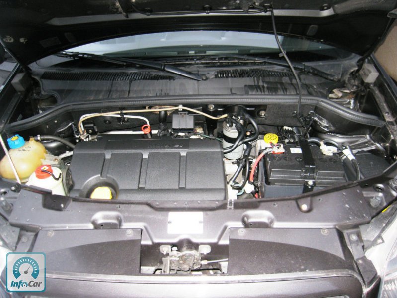

Вот фото подкапотное моей модели с инета, если поможет
 Просмотрено:  541 раз(а)

Термостат у добло не простой,идет в своем корпусе,возможно где заклинила чашка перекрывающая малый круг.Термостат стоит под декоративной крышкой двигателя с стороны аккумулятора.
