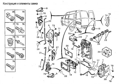

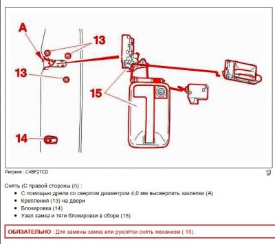

Всем привет.Подскажите как снимается ручка с замком задней двери Фиат скудо 2005года.Может есть схемы рисунки.Заранее благодарен.

Привіт. Я теж був би не проти допомоги по заміні личинки замка задньої дверки Fait Scudo 2007 року.

Может поможет Sad
 Просмотрено:  1132 раз(а)
 Просмотрено:  1199 раз(а)
