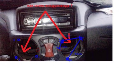

Италфаны скажите как вынимать два центральных круглых воздуховода(дефлекторов отопителя)
или просто потянув сильно на себя ?

finenko Италоманьячище
Возраст: 50 Знак зодиака:  Зарегистрирован: 16.10.2006 Сообщения: 2271 Откуда: Днепр
Добавлено: Чт Окт 22, 2015 17:00 Заголовок сообщения: |
| Подковырни отвёрткой по бокам и вынимай.
phosaly Италоманьячище
Возраст: 54 Знак зодиака:  Зарегистрирован: 27.05.2013 Сообщения: 1673 Откуда: Ровно
Добавлено: Чт Окт 22, 2015 17:14 Заголовок сообщения: |
Может высверлить ?
бок это 360 - уточните пожалуйста какое место
спасибо
tymusandriy Италофан
Возраст: 53 Знак зодиака:  Зарегистрирован: 04.01.2015 Сообщения: 142 Откуда: тернопіль
Авто: добло максі 1.9 88kw
Добавлено: Чт Окт 22, 2015 17:36 Заголовок сообщения: |
запихаеш пальці в середину і просто тягнеш

DENIS MELNIK Италофан
Возраст: 45 Знак зодиака:  Зарегистрирован: 13.12.2011 Сообщения: 343 Откуда: запорожье
Авто: фиат добло карго,фиат добло 2.0 мультитжет
Добавлено: Чт Окт 22, 2015 19:01 Заголовок сообщения: |
| Они на защелках,берешь что то тонкое типа отвертки поддеваешь и тянешь на себя.
Добавлено: Чт Окт 22, 2015 21:36 Заголовок сообщения: |
| DENIS MELNIK писал(а): | | Они на защелках,берешь что то тонкое типа отвертки поддеваешь и тянешь на себя. |
Так что в любом месте из 360 градусов на твоё усмотрение, назад когда вставлять будешь, обрати внимание, на них есть небольшие направляющие с одной стороны.

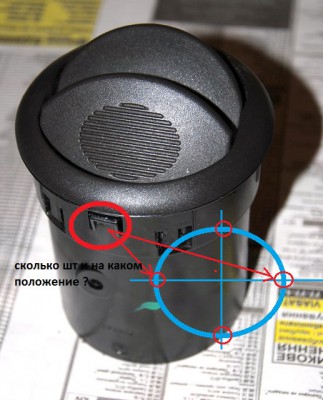

Добавлено: Вт Дек 01, 2015 10:31 Заголовок сообщения: |
| finenko писал(а): | | DENIS MELNIK писал(а): | | Они на защелках,берешь что то тонкое типа отвертки поддеваешь и тянешь на себя. |
Так что в любом месте из 360 градусов на твоё усмотрение, назад когда вставлять будешь, обрати внимание, на них есть небольшие направляющие с одной стороны. |
на каком положением перед снятия ?
ну и все я не могу снять их... просто потяну на себя и не выразить .

Spesh Италофан
Возраст: 34 Знак зодиака:  Зарегистрирован: 01.07.2012 Сообщения: 146 Откуда: Львів
Авто: Doblo 1.3 multijet 05р. Doblo 1.6 multijet 10p.
Добавлено: Ср Дек 02, 2015 07:02 Заголовок сообщения: |
| Знімав не один раз, дві викрутки тобі в допомогу, дефлектор тримається всередині на трьох защолках
Добавлено: Сб Дек 05, 2015 21:19 Заголовок сообщения: |
решено
| я пометил место где отвертки поддевают . |
