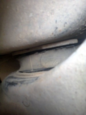

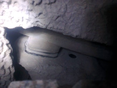

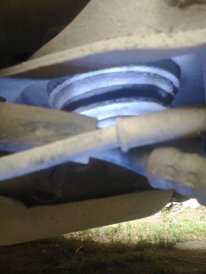

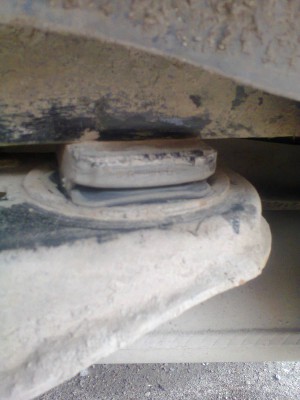

Народ выручайте пришла беда и не одна.Начало стучать и спереди и сзади, заехал на диагностику посмотрели пер.ход. сказали рейка ,но заметил что и ззади невсе в порядке, поддомкратил машину и увидел что задний подрамник отходит немного от кузова (в области резин.подуш)+ ко всему имеет шат небольшой задняя ступица но гула нет.Хотелось спросить как опредилить исправная подушка или нет свиду целая без повреждений но только есть зазары на всех 4-х.И вопрос по генератору при включеных фарах на 3000 об показывает 12в при выключеных фарах 13.5 это норма или должно быть больше ?Не знаю или иза этого садится акумулятор.Этот зазор в подушках убирается както или подушки под замену(болты все зажаты)?

подушки проверяют монтировкой на предмет ушатанности.
