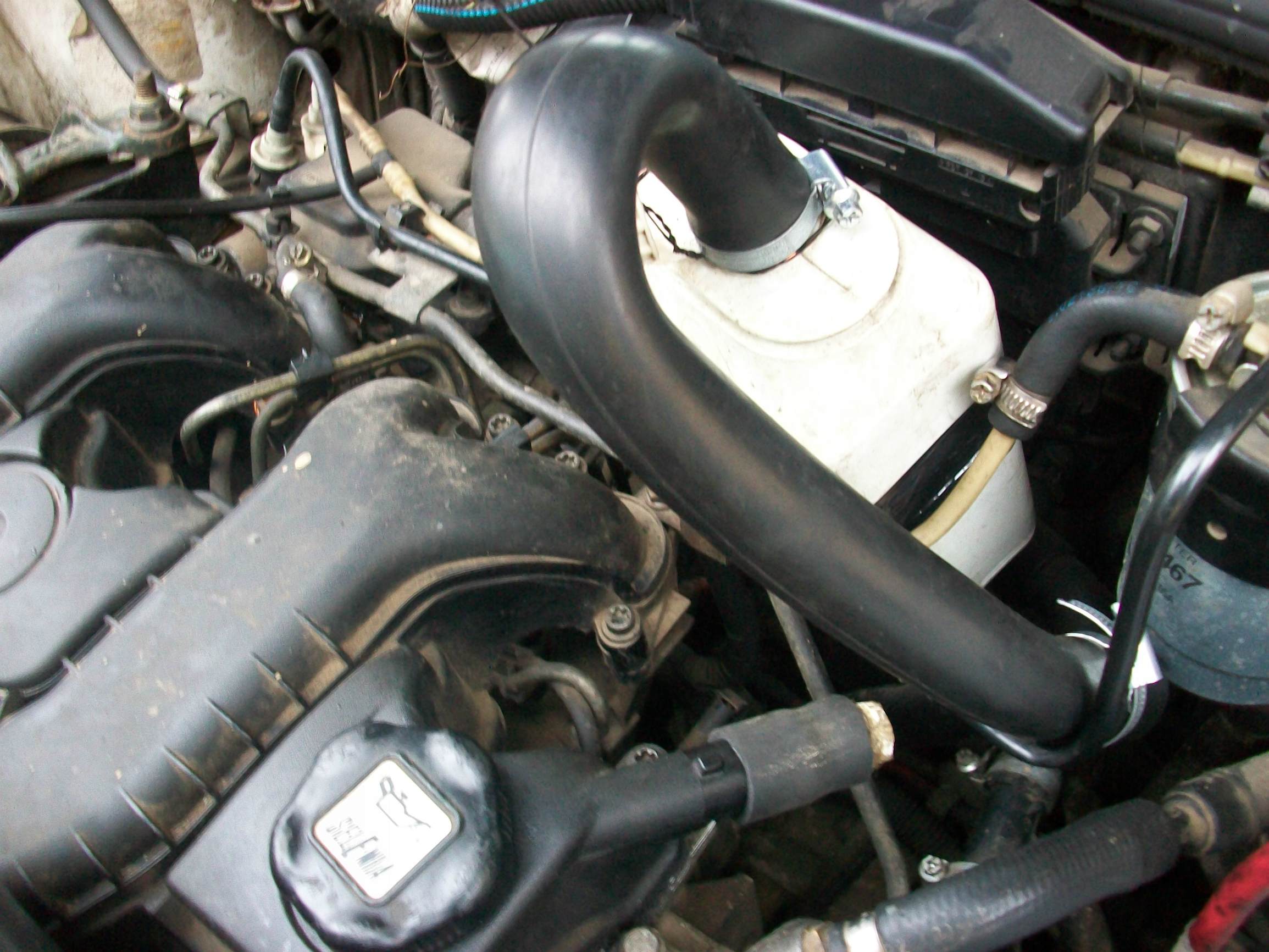

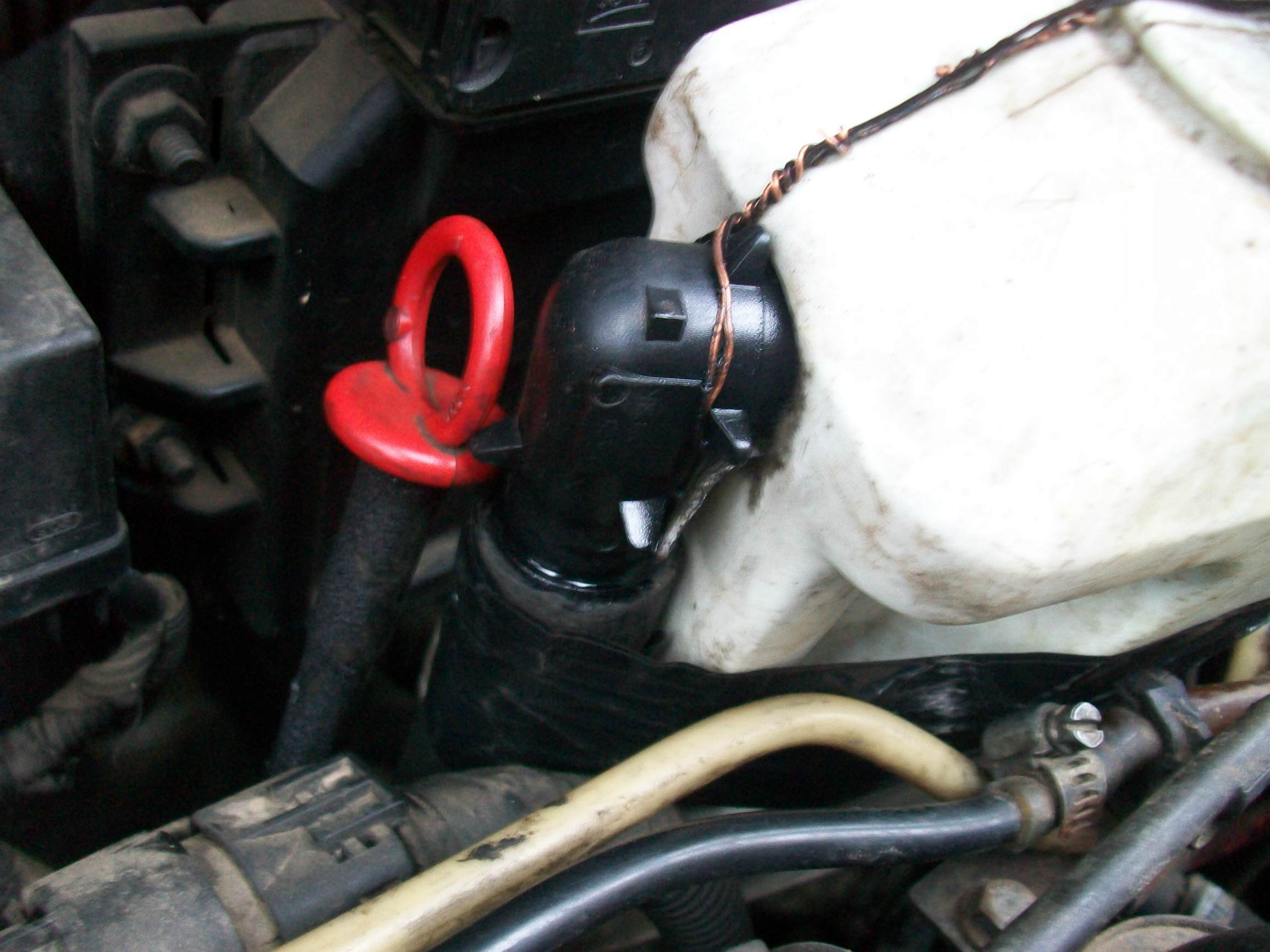

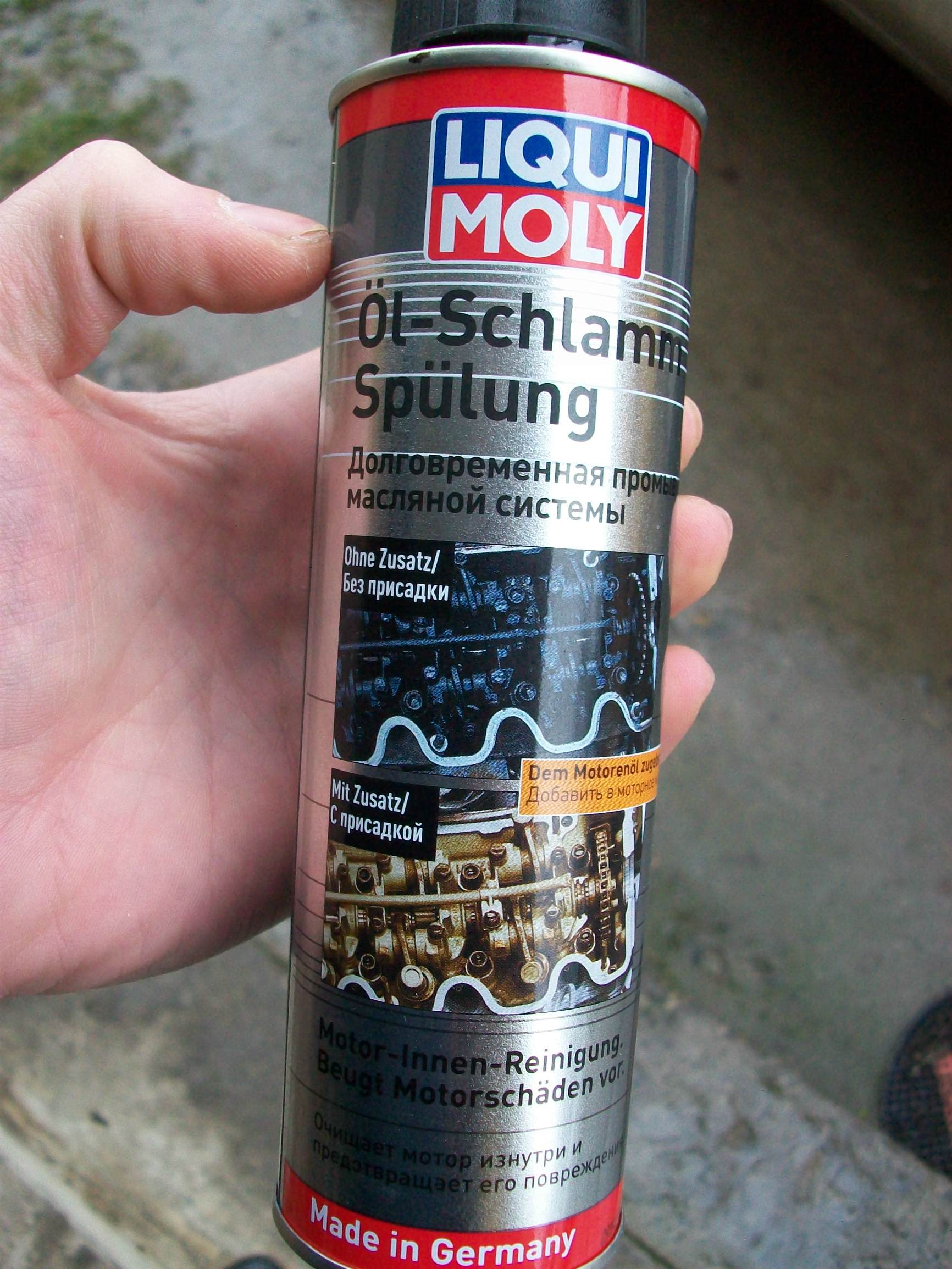

| Leha-Zelenij писал(а): | Хэлло. Пока никак не поборол методом колхоза. На основании моих знаний, полагаю, что кольца не при чем одни лишь. Может только добавляют немного. Скорее сальники клапанов. Себе конечно буду менять, но чтобы по несколько раз не лазить в мотор, я хочу приурочить их замену к замене ремня грм. Это будет к следующей осени, может даже к весне 2017 (как по пробегу будет). Так что адекватно скажу они-не они, только тогда. Сейчас хочу вывести сапун наружу пока что и посмотреть что будет. Сделаете себе раньше, отпишитесь. Моя тема там где-то далеко. Давайте вашу развивать. Может еще кто подключится. У меня расход масла невелик, жабу мою устраивает (около 1,5л на 10тыс.). Больше не нравится, что оно капает на пол в гараже и на выпуск (когда вваливаешь, паленым маслецом пованивает)  |
Привіт!
Я думаю що діло в поршневій. Через сальники клапанів масло попадає в циліндр, а якщо є прорив газів через поршневу, то кидає масло через сапун. Вчора вивів сапун в банку (щоб провірити чи він кидає масло) Ще залив мягку промивку двигуна, яка повинна промити двигун і розкоксвати кільця . Через 200 км. якщо не буде результату, то буду вскривати двигун.

Leha-Zelenij Италоманьячище
Возраст: 38 Знак зодиака:  Зарегистрирован: 05.08.2014 Сообщения: 1218 Откуда: Харьков
Добавлено: Пт Дек 18, 2015 14:40 Заголовок сообщения: |
Вроде все так. Только летом я ставил влагоотделитель для пневмосистем в разрыв шланга сапуна проверки ради. С ним поездил сколько-то. В итоге шланг из картера до маслоотделителя был сухой. А масло все равно текло. Пришел к выводу, что создается повышенное давление в самой клапанной крышке, из которой оно и давит масляный туман через штатный маслоотделитель больше положенного, вот штатный и не справляется. Как-то так наверное. Давить может получается через клапан. Мож у меня клапан подгоревший, но сальникам думаю в моем случае точно жопа уже.
P.S. Тоже подумываю об апробации чудосредства такого рода. Вот только решил окончательно уже после смены масла недавней. Так что буду докатывать, летом-осенью попробую.
Отпишитесь обязательно об эффекте как можно подробнее (помогло/нет/немного...?). А какой у вас расход масла и пробег машинки?
Вспомнил еще один вариант. Такое может быть, если забит катализатор. На моем атмосфернике он был какой-то маленький (около 7см по высоте, остальная часть банки была пустая, хз, мож его уже недовырезали...), хотя по фото в инете (именно для 1,9Д) он должен быть по всей длине корпуса. В любом случае только вскрытие покажет, как он себя чувствует. Если у вас он цельный, то вполне вероятно, что забит наглухо. Себе конечно вырезал, но ничего это не дало.
Peter Amico
Возраст: 51 Знак зодиака:  Зарегистрирован: 16.12.2015 Сообщения: 10 Откуда: Львов
Авто: Doblo 1.9D
Добавлено: Сб Дек 19, 2015 01:07 Заголовок сообщения: |
| Каталізатора в мене немє ,рохід масла також великий 2 л.бо ще тече сальник колінвала зсторони грм,пробіг277т.Ти правий на рахунок газів з під клапанной кришки.Я знімав цю кришку чистити,там був мрак, є там фільтраація картерних,але вона не розбірна як зміг почистив але марно.Всерівно я думаю що то кільця компресійні,тобіш одне може бути зламане і буде прорив силний газів з під клаппанной через фільтрацію газів в повітряний колектор,бо як ти сказав сапун не справляється.Клапан не думаю,тягла в машини не булоб,підтроювавби двигун,розхід палива+.Сальники клапанів якщо капут то диміла би синімдимом ,особливо при запуску зранку,іна гарячо після 10хв зупинки ізнову замотрити.Доречі як вивів сапун навулицю машина живіша стала,і на низах тягло краще.На щот масла з сапуна ще недивився.
