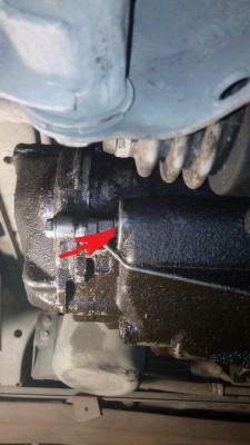

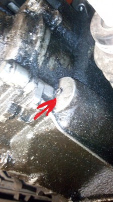

Здравствуйте. После неудачной попытки поменять сальник штока выбора передач, вернее попыток высвободить его без разбора коробки, сорвал/ослабил какой-то болтоподобный пиптик Very Happy внизу коробки.
Изначально он был похож на болт под шестигранник с забитыми шлицами и находится в самом низу штока. Думал шток не вылазит из-за него. Забил в него ключик, сорвал (как будто он прикис). Теперь он вращается в любую сторону свободно, но ни затягиваться, ни выкручиваться не хочет. Да и хрен бы с ним, но теперь из-под него сочится масло. По каталогу его нигде не увидел.

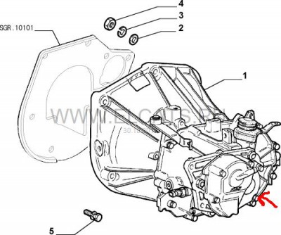

Могу сказать, что есть такая штука на 1,2 бензе, 1,9 D, 1,9 JTD всех мощностей и 1,3 MJTD. Привожу фото этого штырька вживую и место на картинке из каталога.
Кто знает что это, как демонтируется? Очень надеюсь на помощь.

Слизал резьбу, перережь на большую резьбу..
или холодная сварка тебе в помощь..
помню в поддоне на старом движке была трещина, так варили поддон, солярой и вд проверяли, но все равно через пару дней потек, так со злости очистил в яме и замазал этой холодной сваркой - реально помогло , итого тогда 35грн холод сварка , и перед этим сварка 200))

Спасибо. Так я бы перерезал. Только для этого нужно достать этот чудо-болтик, а он никак не вытаскивается. Про сварку холодную думаю. А она будет держаться, если просто сверху налепить? Понятное дело, что поверхность обезжирить. Когда-то с ней связывался, как-то не в восторге. Её насколько сильно-долго нужно разминать, кто-то говорил, пока аж горячая не станет?

нет руки смочить и когда начнет прилипать к рукам...тогда и мазать.. если качественная держит отлично..

Лучше всего использовать двухкомпанентную эпоксидную смолу с металлическим наполнителем.

Купил сегодня на авторынке какую-то "холодную сварку" Харьковского про-ва. Написано, склеивает лучше, чем эпоксидка Smile . Минералополимерная композиция "BLITZ STEEL". Начну с нее

Про коробки не знаю, но не понаслышке скажу, что не только коробки. Есть у меня там маляр и человечек электрик-чиповщик. И самое интересное, что цены совсем другие по сравнению с городом. Да думаю, что с этими "замазками" ничего толкового и не получится. Просто сейчас и машину оставить не могу и по денюжке не очень, учитывая что раз уж снял коробку, то и сцепу поменять нужно будет. И так + + + = в кругленькую сумму выльется. Масло не бежит, так подкапывает немного. Подоливаю до весны.

Да заклею ж, итить её колотить))) Руки не доходят.
