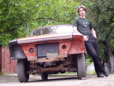

вот пример кропотливого труда мой москвич. 2 года работы в холодном гараже.
Скоро возьму фот и выложу если интересно фиат.
