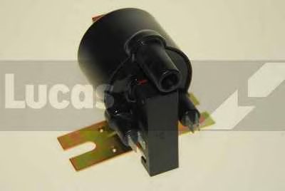

Привет, нужен совет, какая катушка подойдет на уно 1.5 вместо старой так как думаю шо родная сдохла(такого типа)
по паспорту она 800 Ом/ 3600 Ом а родная показует 120/3500

Короткозамкнутый на первичке. Завтра на Броварах узнаю, у них была вроде.

Короче, хеппи -энд Very Happy ,дело оказалось не в катушке а в коммутаторе, так шо это нормальные рабочие сопротивления обмоток данной катушки и им подобным(проверил точно такую же с фиорино и параметры совпали)
