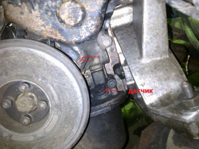

Помогите разобраться с датчиками.датчик давления масла (контролька) находиться возле масляного фильтра горизонтально,датчик температуры масла находиться возле фильтра вертикально. а датчик давления масла механически (тот который показывает давление на панели приборов как в жигуле ) где он??? где датчик уровня масла,мигает на панели бортового,а уровень в норме???

это может быть банальный, глюк бортового компьютера (частая проблема наших машин). Уровень масла находится за фильтром в правее, над масляным насосом. Я тебе писал, кого тебе надо найти. Я когда свою восстанавливал, то я потерял целое лето, не мог найти электрика в Харькове, а он помог и по деньгам вполне адекватен. Послушай людей которые это уже прошли.

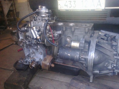

Датчик уровня в передней крышке(на фото заглушка)
Датчик (стрелочный) давления на фото с белым проводом
На фото дизель,но датчик такой же.

ОГО!!! датчик стрелочный дебелый! думаю не пропустил бы такой)))) Спасибо,мужики))) буду искать)

у меня на месте стрелочного датчика стоит датчик температуры масла. тогда где должен стоять датчик температуры масла??? мистика!)))
Под ним стоит датчик температуры масла,и рядышком давления масла на бск.
