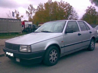

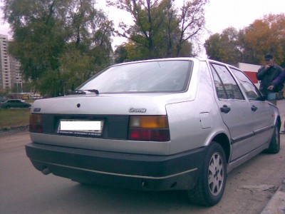

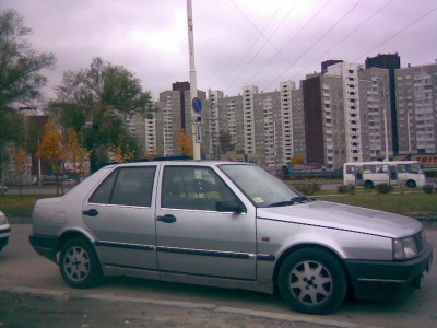

Кстати вот фотки машины:

Doctor Zlo
Зарегистрирован: 08.02.2006
Сообщения: 191
Откуда: Украина г. Донецк
Авто: BMW 650 GS
СообщениеДобавлено: Сб Окт 27, 2007 11:54    Заголовок сообщения: Ответить с цитатой
STAtuS
дай номер кузова , сейчас узнаем какого она года .

Doctor Zlo
Сообщения: 191
Авто: BMW 650 GS
СообщениеДобавлено: Сб Окт 27, 2007 12:10    Заголовок сообщения: Ответить с цитатой
STAtuS
Ессно эта машина не 1992 года .
Сомнений быть не может.

Doctor Zlo
Сообщения: 191
Авто: BMW 650 GS
СообщениеДобавлено: Сб Окт 27, 2007 12:41    Заголовок сообщения: Ответить с цитатой
STAtuS
Ну и что ? На заборе тоже много чего написано Smile
Бери номер кузова , пробивай по ЕПЕРУ , и души хозяина машины еще на скидку.
Она не 1992 года

Kievman
Сообщения: 7082
Откуда: такие берутся?
Авто: не может не быть!
СообщениеДобавлено: Сб Окт 27, 2007 15:27    Заголовок сообщения: Ответить с цитатой
Doctor Zlo
Возможно передок после аварии. Рейсталинга небыло, вот и воткнути старую морду. Как вариант.

Doctor Zlo
Сообщения: 191
Авто: BMW 650 GS
СообщениеДобавлено: Сб Окт 27, 2007 16:03    Заголовок сообщения: Ответить с цитатой
Kievman
задние фонари+ крышка багажника +бампера + подголовники , зеркала
врядли она 1992 г.
Но лучше номер кузова пробить.
ЗЫ. Меня смущает отверствие в заднем бампере , похоже как под газ дырка .
Sandro
Зарегистрирован: 27.10.2007
Сообщения: 45
Откуда: Краматорск, Донецкая обл.
Авто: Fiat Regata 75
СообщениеДобавлено: Сб Окт 27, 2007 17:47    Заголовок сообщения: Re:Помогите советом в покупке Fiat Croma Ответить с цитатой
А может авто битое в зад? Похоже что задний бампер с машины с бензиновым двигателем (имеется отверстие под газ, а на дизель газ нет смысла ставить)
