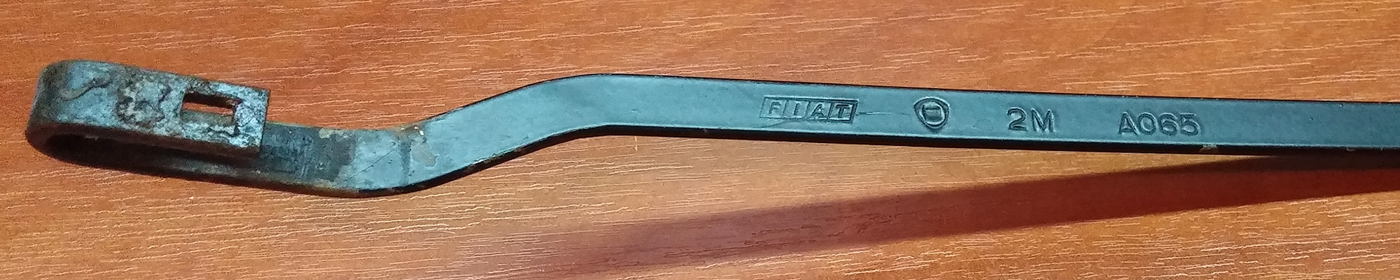

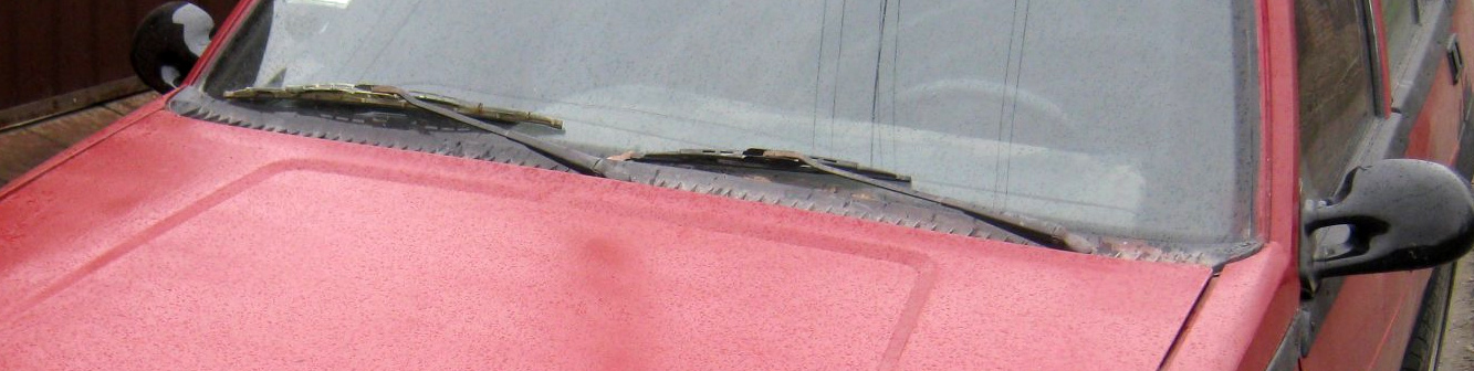

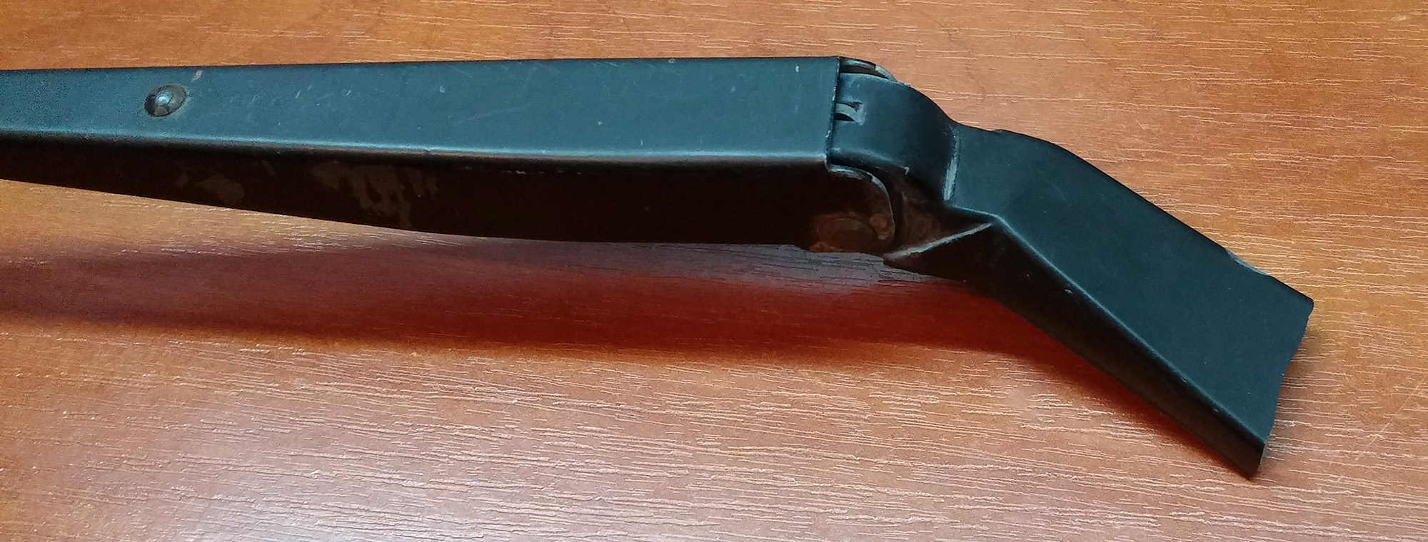

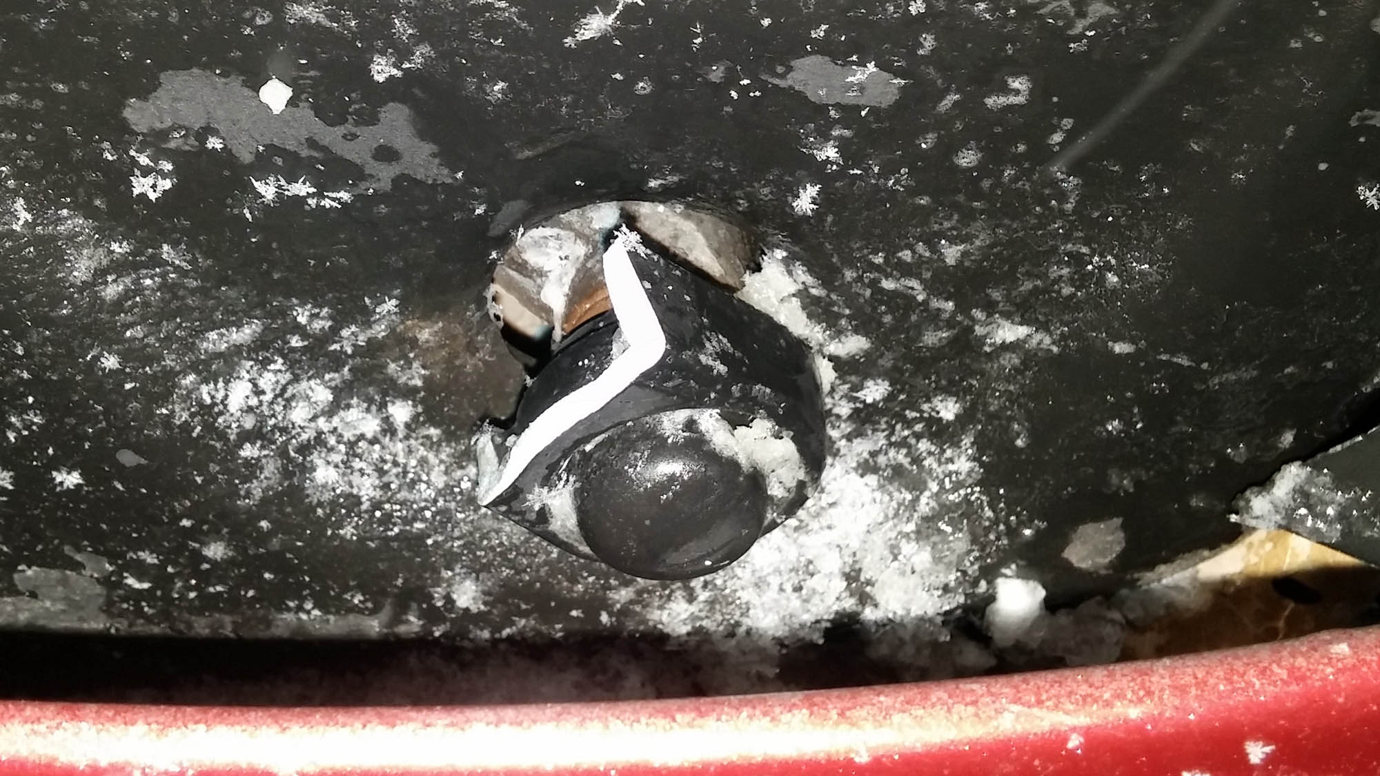

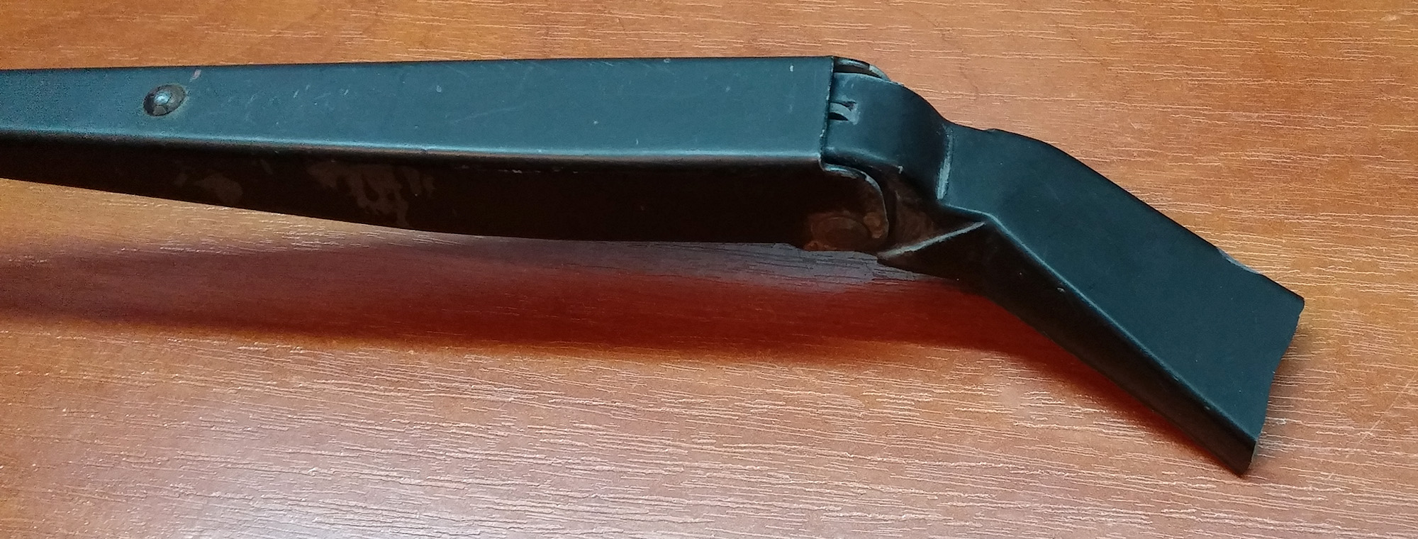

А именно - отломался рычаг щетки очистителя лобового стекла, да еще и со стороны водителя, блин(((
В расстроенных чувствах пришел домой и занялся поиском в интернете...
И вроде как подозреваю что у меня стоят уже не родные поводки (рычаги)?
Фото прилагаю.
Прошу помощи в определении что же у меня установлено и где такое можно купить? (можно и Б/У - лишь бы не дорого))
Не знаю как будет правильнее, потому создал тему в разделе "ищу/куплю", с предложениями просьба писать в нее или в ЛС.
Заранее спасибо!)))

Да, забыл написать - там сплав, иначе не отломался бы так легко, пришлось бы гнуть в разные стороны. Да и не думаю что я бы варил если б не сплав. У меня сварки нет, а найти сварщика и дать ему какой нибудь полтинник - так можно добавить (если понадобится) и Б/У в хорошем состоянии найти (сбрызнуть черной краской немного и ок)))

СообщениеДобавлено: Пт Янв 01, 2016 18:20    Заголовок сообщения: Ответить с цитатой
Сергей, мне бы понять - мои по фото - это оригинальные или нет? А то где то видел инфу, что оригинальные цельные вместе со щетками. А щетки я на своих менять могу))
Свои щетки хочу оставить, потому хочу понять что за поводки у меня стоят что б по креплению к оси вращения подошли... (ну и к щеткам)?
A-Lex
Зарегистрирован: 16.05.2007
Сообщения: 4598
СообщениеДобавлено: Пт Янв 01, 2016 19:01    Заголовок сообщения: Ответить с цитатой
были и такие, и другие Wink

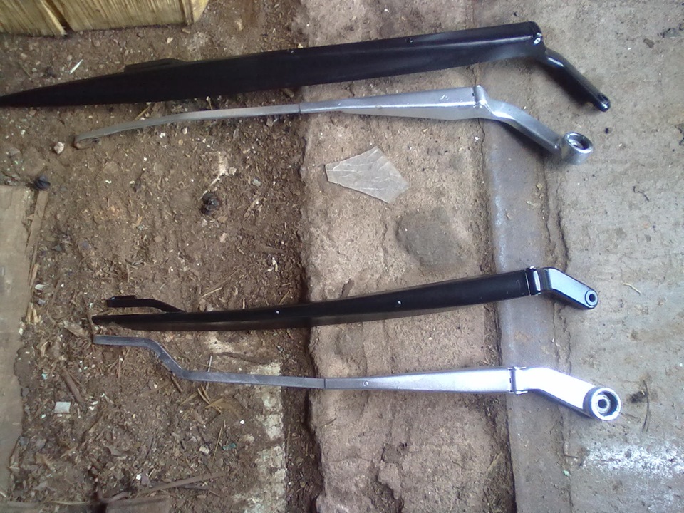

Тоже была такая проблема не знал что делать.Купил по совету клубней от приоры (та шо стороны пер.пас) две штуки поставил и забыл.Как по мне лутше чем родные.

1. С Нивы Шевроле 2123-5205065-PCS-MS. как родные Типовские) )
2. 2110. "сабли "- поиграться придется с форсунками омывателя.

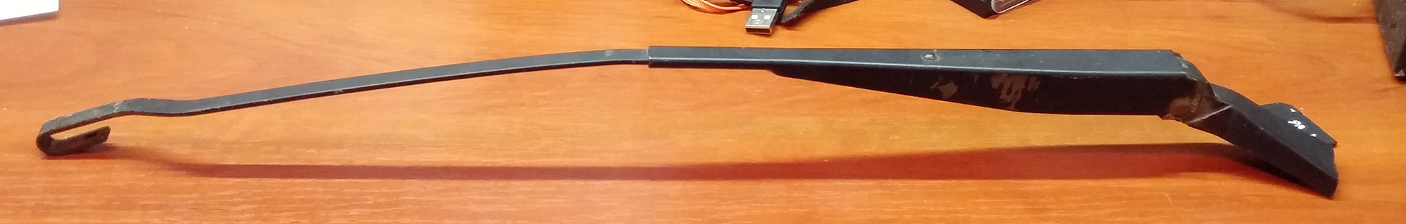

СообщениеДобавлено: Сб Янв 02, 2016 17:17    Заголовок сообщения: Ответить с цитатой
Всем спасибо за советы))) Smile
Вот добрый человек с форума помогает - от alfa romeo 75 (1994) такие же как мои. По фоткам точно такие же)) Жду теперь как новая почта 4-го откроется... приедут, буду крутить=)))

Есть на приорах и десятках(богданы)поводки простые без сабель и форсункам не мешают.Подходят обе но лучше два правых.
