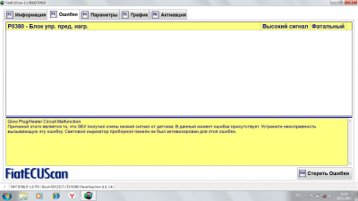

сегодня с утра завел без проблем передергал все релюхи и предох-ли.почистил клемы на замку и немного подогнул в разные стороны а то фишки легко снимались .подкинул сканер ошибок было 3шт .с ключиком не было.1-я старая с егр.2-я старая с педалькой тормоза и 3-я с реле накала.первых 2 потёр. 3-я стирается но при заводке начинает мигать спиралька и пишет ошибка 0380.хотя 3 недели назад все свечи выкручивал и на аккум.проверял все рабочие вообщем дело ясное что дело темное печалька

так в том и проблемка что реле клацает напруга на все свечи идет .свечи все работают а спиралька после заводки секунд 30 мигает.кольцо антенку сегодня тоже снимал вроде все работает.вообщем хочется верить что глюк с ключиком была одноразовая акция Sad

Уже сто раз писали и я в том числе,что на добло контроль работы свечей накала шибко умный.И при кажущейся рабочей свече моргает спиралькой и бьет ошибку.Эбу контролирует сопротивление свечей и решает где свеча на издохе,хотя вроде накаляется нормально.
