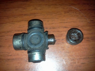

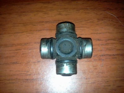

СообщениеДобавлено: Ср Ноя 25, 2015 21:05    Заголовок сообщения: Ответить с цитатой
Ось фото хрестовини ,яка клинила на одній чашці,чесне піонерське

Буба
Зарегистрирован: 05.07.2008
Сообщения: 2989
Авто: Пежо 806 Эксперт.
СообщениеДобавлено: Ср Ноя 25, 2015 22:18    Заголовок сообщения: Ответить с цитатой
У тебя рассуждения по твоей или там кума машине....Я основываюсь на опыте работы,разборе и ремонта данных авто. И ни разу,повторюсь ни разу за столько лет не видал "заклиненного карданчика". Стук,люфт,биение,но не клин......вот Cool
