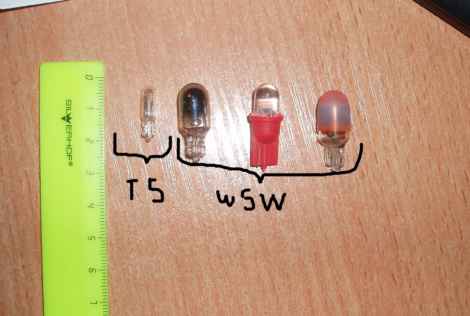

Подскажите какой тип цоколя ламп в приборке.Т5илиТ10.

Тоха55, у меня в темпре T5 Rolling Eyes
Советую диодами заменить - реально лучше видно!)) Только ни в коем случае не менять на диод лампочку аккумулятора - она связана с возбуждающим проводником генератора, может не заряжать из-за этого. Там лучше оставить обычную с нитью накала Wink

CreAtoR, вообще да, но может автор про посадочное место в целом спрашивает?
вот как тут?

Есть в продаже очень интересные светодиоды.Написано т10 и есть Т5.Хочу точно знать что в типу дорестайл подойдет вместо штатных ламп накаливания.

Уже нашел в интернете.Т5-в приборку.Т10-в габариты.
Фото с интернета...

Там я нарыл Т10 оказалось они в мою приборку неподойдут.Да у меня давно светодиодная подсветка.Все подбирал.Диоды резисторами выставлял ток и яркость.Очень важно как расположить.Чтобы световой поток был в нужном направлении.Чтобы осветить стрелочки.циферки в нужном ракурсе.Проводки от диодов подпаивал к панелькам которые вставляются в приборку.

А сам цоколь куда лампочка вставляется на (электронную панель ) номер или название имеет? У меня развалились парочка, не знаю как человеку заказать
Думаю что не найти таких, разве что на разборке. Хотя я не задавался целью, может и новые бывают.
У меня то же два развалились от старости - так я заменил теми что пустые были - не использовались в моей версии приборки, но были установлены, дабы прикрыть отверстия.

Была такая проблема.Подобрал в автомагазине не знаю от чего.На вид не такие.Но подошли.

Я когда-то ставил с приборки BMW-7 1994г. но опять же случайно попались а в продаже не видел, то что есть в наших авто магазинах все перепробовал пока не нашел заменителя.
