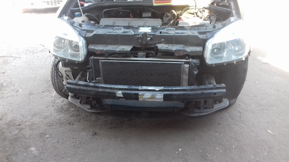

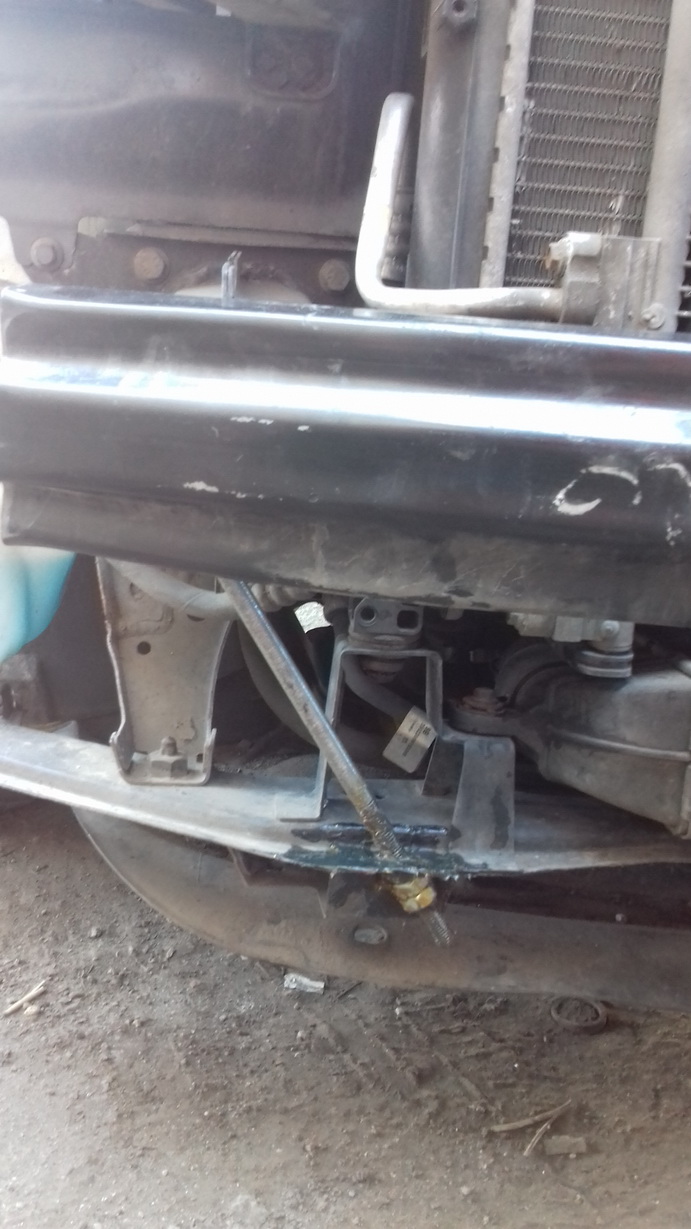

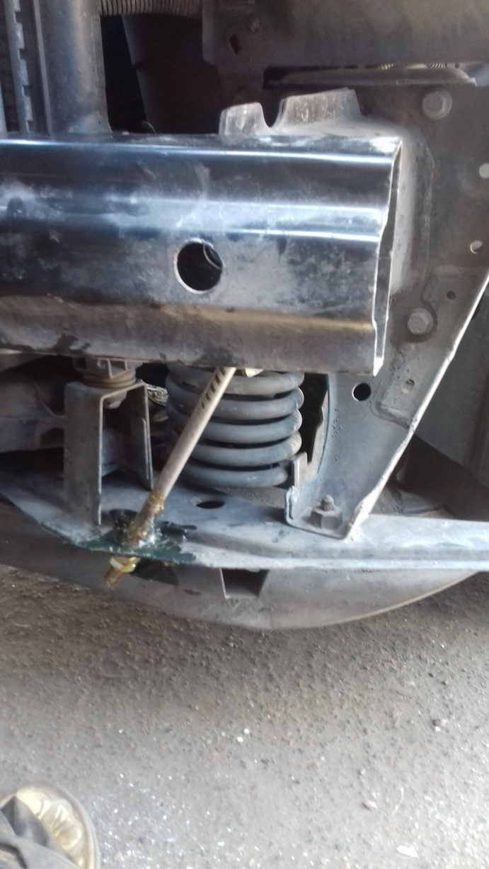

Наконец-то дошли руки исправить и у своей машинки такую проблему.
Вскрытие показало,что в Польше по гарантии меняли весь узел с усилением проблемного места,но ,что мертвому припарка.....
В работе следовал инструкциям по ссылке выше.
Болты изготовили заранее из арматуры.
Всё отлично получилось.
Радиатор поднялся сантиметров на 6-7.
