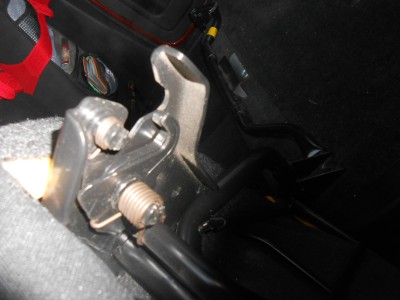

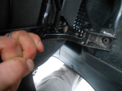

| ну а потом не совсем лёгким движением рук вынимаешь сидушку из штатного крепления крепёжного механизма |
447.07 KB |
366 раз(а) |

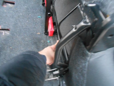

| Долгое время думал, что сидушка не снимается совсем - не было нужды. Но вот на днях снял. Для этого нужно было сначала потянуть двумя руками железный рычаг в основании сидушки... |

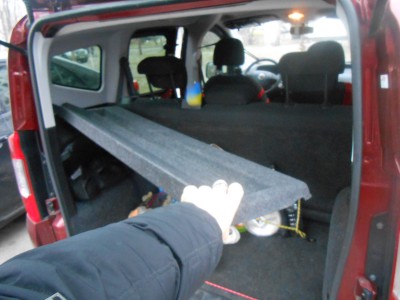

| Полочка снимается лёгким движением обеих рук и легко вынимается....говорят, дорогая в оригинале - поэтому, стараюсь её нигде не забыть |

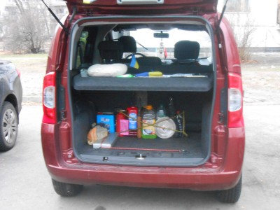

| Это - вид багажника салона сзади, сверху - жёская полочка для безделушек. В заднем сидении 4 железные петли и столько же колец - на полу багажника - для крепления вещей и грузов |

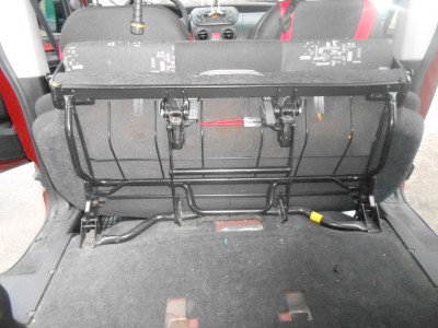

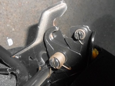

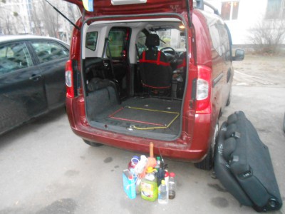

Далее следует самое трудное - снять сидушку и вытащить её из салона..Как показала практика, всё это сделать одному не очень легко и лучше это делать вдвоём, так как сидушка нераздельная и весьма внушительных объёмов и веса...
| на фото - крепление на сидушке, при помощи которого сидушка была снята... |
454.9 KB |
470 раз(а) |

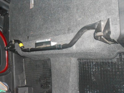

| А это сама балка, к которой крепится съёмная сидушка |
442.85 KB |
474 раз(а) |
| А вот крепление на балке на полу, когда сидушка уже снята |

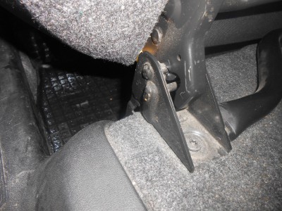

| вот так выглядит крепление сидушки к полу, дающее возможность снять его полностью |

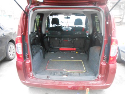

| Задняя сидушка в сложеном виде весьма внушительного веса...Красный шнурок - это оригинальная резинка, которой фиксируется спинка в сложеном положении, чтобы не упала, к задним подголовникам |

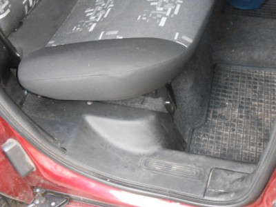

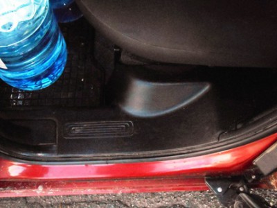

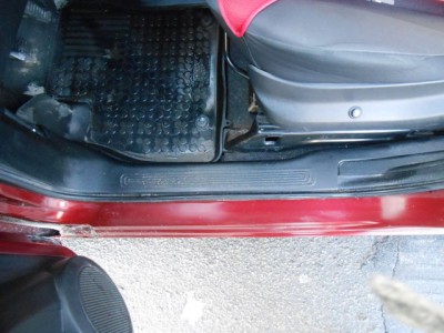

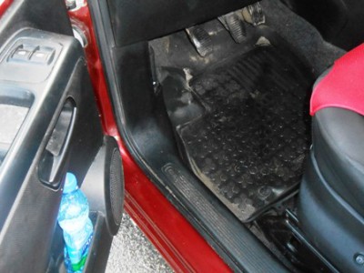

Кубас_ик якщо не важко фоткани оригінальні пороги в салоні, більш детально, дуж цікаво поглянути як воно в оригіналі
_________________ Україна Єдина!Путін хуйло!
Кубас_ик Италомафиози
Возраст: 56 Знак зодиака:  Зарегистрирован: 28.09.2012 Сообщения: 593 Откуда: Украина, Киев
Авто: FIAT Qubo 1.4, бензин
Добавлено: Пт Янв 29, 2016 20:39 Заголовок сообщения: |
| ARTYOM80 писал(а): | | Кубас_ик якщо не важко фоткани оригінальні пороги в салоні, більш детально, дуж цікаво поглянути як воно в оригіналі |
Вот, сфотал, пластиковые пороги турецкого оригинала с завода, если они тебя интересуют Сори за небольшой бардак в машине

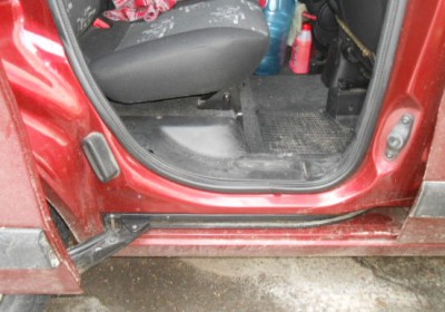

Якщо можна то поріг правої здвижки й як там зроблено під ногами пасажирів
_________________ DRIVE2.RU |
Добавлено: Вт Фев 02, 2016 01:03 Заголовок сообщения: |
| susanin писал(а): | | Якщо можна то поріг правої здвижки й як там зроблено під ногами пасажирів |
Ок Ничего особенного, на самом деле....
