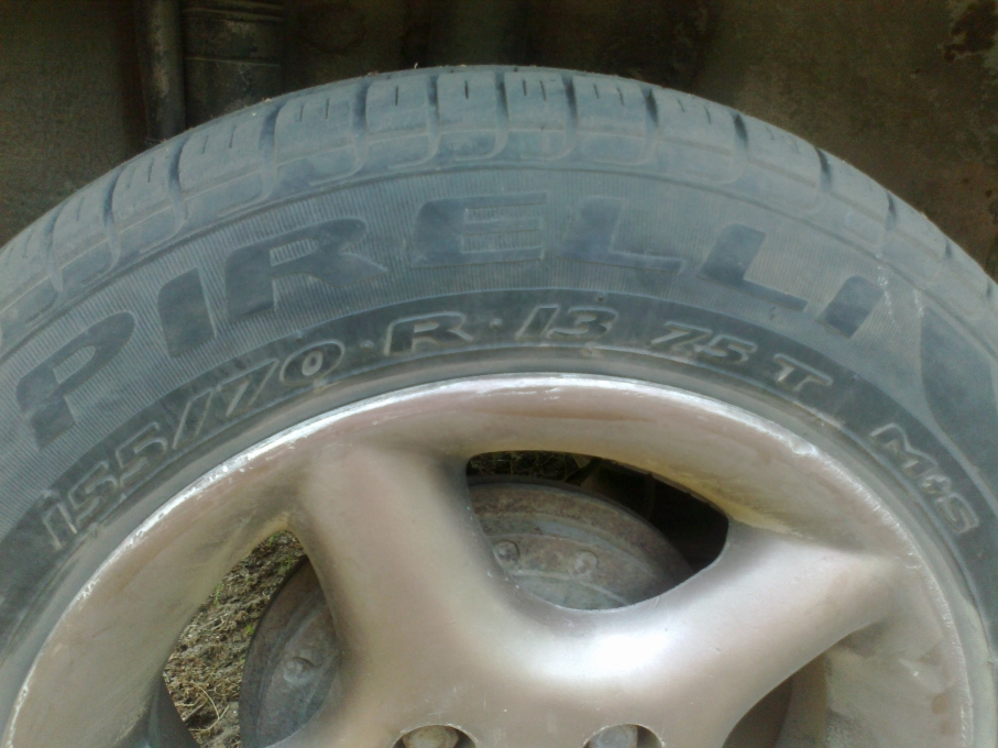

Rolik писал(а):
Кролевчанин писал(а):
что оболденные фирменные диски, чтобы я их ни на что не менял!
тоді фото в студію Cool
Андрюха, на вид обычные диски, ничего примечательного в них нет, но по качеству - сказали, что супер, такие очень редко попадаются!

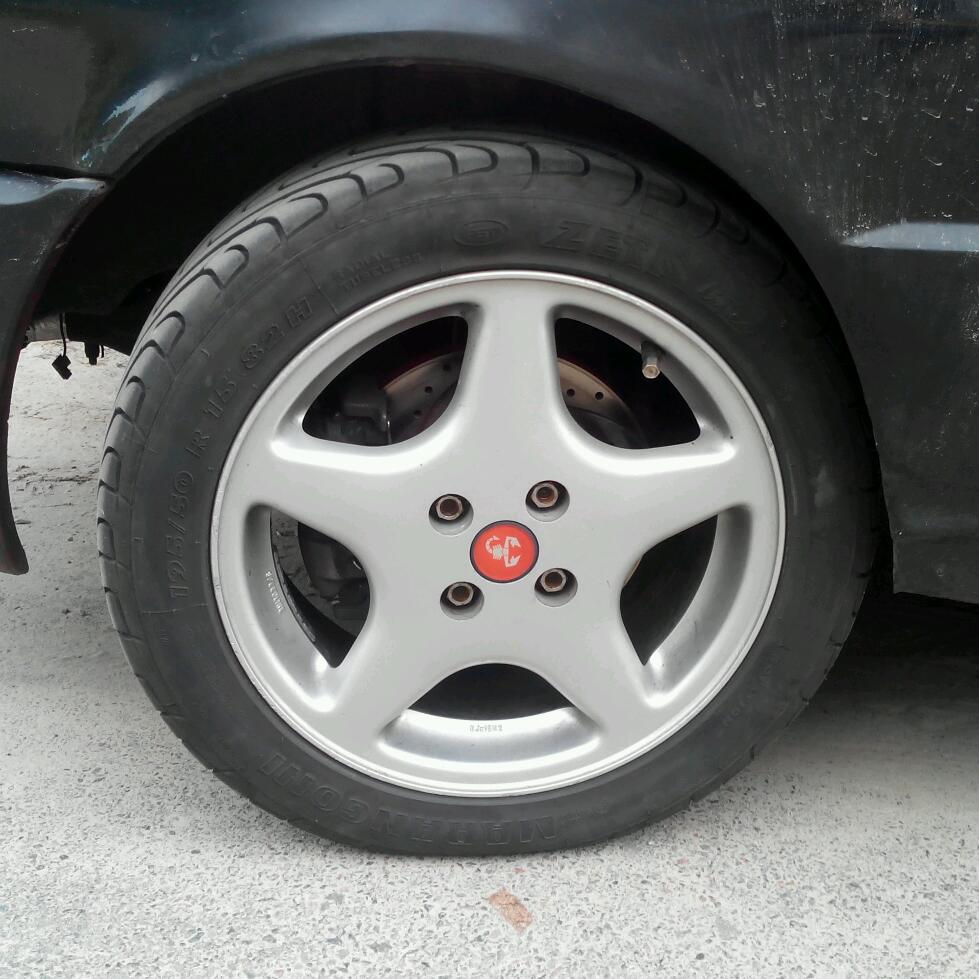

СообщениеДобавлено: Пн Фев 01, 2016 22:13    Заголовок сообщения: Ответить с цитатой
Кролевчанин
компомотив или спидлайн? у меня спидлайн такой "летний" Very Happy

Сообщения: 13800
СообщениеДобавлено: Пн Фев 01, 2016 23:50    Заголовок сообщения: Ответить с цитатой
smila
гралодиски мне к сожалению без колпачков достались Embarassed а эти спидлайны были в комплекте с такими колпачками.
