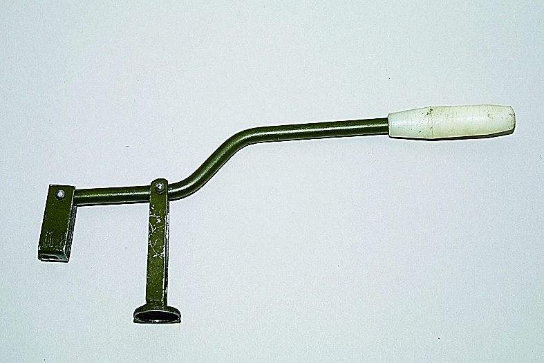

Снять клапана можно и самому, но для этого лучше всего сделать приспособу, которая вдавливает пружины, чтобы рассухарить-засухарить клапана. Типа такого: http://www.land-cruiser.ru/uploads/post-2906-1234716104.jpg

Засухарить не вопрос,жигулячую рассухарку купил и вперед,благо не дорого стоит.Вопрос возникает когда пытаешся рассухаркой рассухарить а оно никак,сидят сухари глухо и все.вот тогда и бьем молотком,на марье так и делал,часть клапанов нивкакую приспособой не поддавалась.сальники клапанов тоже напресовываются жигулячей оправкой,извлекаются просто,отверткой или стальным крючком
