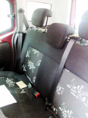

Есть необходимость поставить задние ремни безопасности. Салон переделан с грузовика. Расскажите(а лучше если фото) как у вас закреплены ремни безопасности. Буду очень благодарен. А может кто и продать готов ремни рассмотрю варианты. Заранее благодарен.

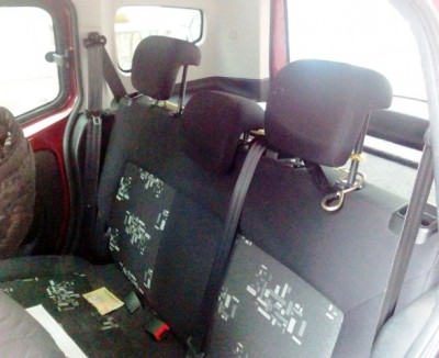

Вот как у меня закреплены штатные ремни, для 3 пассажтров
Штатные родные ремни в заводском исполнении, для 3-х пассажиров
 Просмотрено:  162 раз(а)
Все крепления упрятаны в пластик, сори, не разбирал пока, все работают
