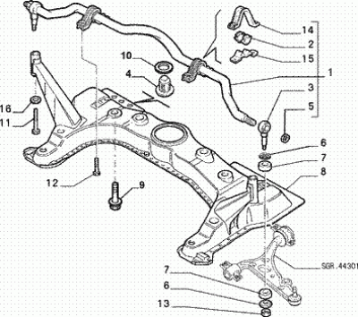

По еперу на браве подвеска такая

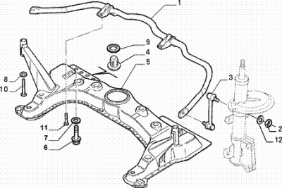

А на Мареи такая
