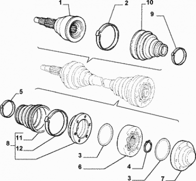

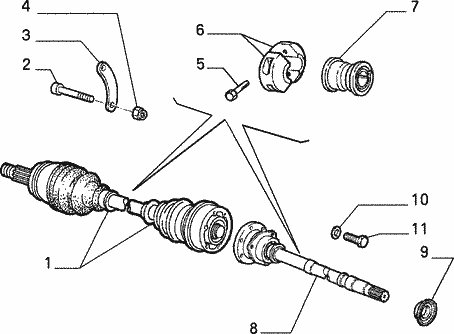

кстати, один мастер тоже высказал такое предположение. смотрел эпер. не могу найти на схеме. где он?

На нижней картинке на номере 8 его видно и крышку подшипника под три болта. Н отдельно видать епер его не предлагает. Но мы меняли эти подшипники. Хотя и пришлось вспоминать как меняется подшипник полуоси жмыгуля. Та же дурацкая схема))

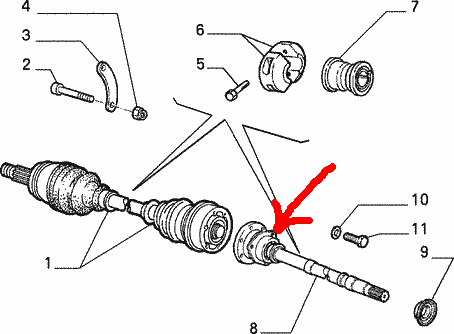

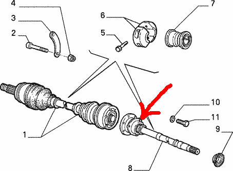

от там по стрелке, под крышкой? то есть разобрать проверить на люфт , и если он ( снять -выбить) и подбирать по размерам? а машина будет висеть на подъёмнике? или можно с ямы и выкатить во двор сто?

zanski
Зарегистрирован: 03.04.2007
Сообщения: 6607
СообщениеДобавлено: Вт Фев 23, 2016 11:58    Заголовок сообщения: Ответить с цитатой
На подьемнике можно промвал снять, поставить авто на колеса и выкотить. Масло из кпп правда сыбеццо. Авто стоит во дворике, а вы шаманствуете с промвалом.
