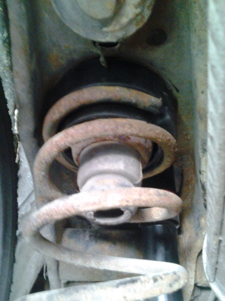

В общем сгнил отбойник! Теперь нужно варить новый, может кто сталкивался?! Откуда можно взять эту чашку с резинкой? Потому как она отдельно от балки не продается!

Не знаю кто что несет!? А я говорю как есть!

То куда вставлен резиновый отбойник - это собственно сама балка.
Там зело толстенный металл, но если сгнил, то балка под замену, думаю там много чего погнило. Хотя при наличии сварщика можно реанимировать, попескоструить, покрасить и кататься дальше. Все по желанию, стоимости работ и цене балки.
Но что-то мне подсказывает что поставить другую балку предпочтительнее.

Балка целая! Именно пистец пришел 1 отбойнику. Скорее всего где то перегрузили и в яму прыгнули. Он деформировался, а потом сгнил. Смотрел как приваривают от Браво чашку. Но хотелось бы что то похожее на родное. А как вообще на класике эта система выглядит?! Никто не видел?
Проставки то с классики подходят
Сообщения: 25292
СообщениеДобавлено: Пн Мар 07, 2016 10:40    Заголовок сообщения: Ответить с цитатой
Дядя, ты очень путаешь Бебеля и Бабеля: отбойник - это резина, как ты её собрался варить - с приправами или без - не понятно, она просто покупается другая (лучше новая) и буна дзива.
Если сгнила балка - то всё. Смешит прикол "колхоз от бравы", бо балка одна и та же. Можно даже от 145 "приколхозить" Laughing

можно сделать так:
1. купить отбойник типа с класики или хз;
2. кусок металла под размер перекрывания выступа балки и приварить его сделав типа наплыв данного металла;
3. если отбойник от классики то сверлится отверстие в привареном металле и вставляется резиновый отбойник.

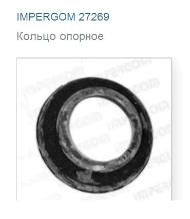

Подскажите пожалуйста. Подкладка под заднюю пружину низ От какова авто может подойти? Или искать родные? Зарание спасибо!
А шо мешает взять "родные"
Impergom 27269 33грн. 2шт.

Qstas писал(а):
Подскажы где можно найти? Бо гугл мне не помог Unknown
СообщениеДобавлено: Вс Май 29, 2016 19:30    Заголовок сообщения: Ответить с цитатой
@Андрей@
http://www.real-avto.com.ua/parts/imp-27269/?search=1
