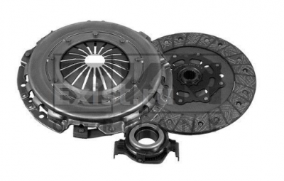

Столкнулся в первый раз с Dual Mass Flywheel тобиж (двухмассовый маховик).
(Сразу оговорюсь цена запчастей порядка 20 000грн.)
Так шо будем колхозить. Wink
Итак имеем убитый маховик DMF.(о нём позже.)
Диск сцепления ступица 25 зубьев "глухой" без накладок (будем клепать "Газелевские")
Корзина.
Вот тут самое интересное Very Happy
Конструктивно заложено автоматическая подводка "плиты".
То есть перед установкой корзину нужно "взвести" в нулевое положение.
Кто сталкивался с подобным подскажите что к чему.
(Модель не важна важен принцып работы)
(инет. даёт противоречивые ответы. Даже утверждают что такие корзины разовые и меняются на новые комплектом)

Ну шож пришлось экспериментировать.Very Happy
Так как технологически предусмотрено замена ТОЛЬКО комплектом (корзина,диск,выжимной)
"Полетели" только накладки фсё остальное в идеальном состоянии.
Диск было принято решения "клепать" (диски отдельно не продаются)
А (одноразувую корзину) пробовать "взвести" в нулевое(заводское) положения (рукоблудие при помощи дрели,болгарки,сварки) удалосьWink фсё установлено и успешно работает.
(да кстати в инете. тоже ничего не нашёл именно по такому типу "подводки" корзин)
Это всё к тому что у некоторы новых авто просто заменить износившийся диск сцепления нельзя. Wink

Да не Фиат. Very Happy
Но Двухмассовый маховик упихивали и у Fiat doblo 1.9 multijet
https://www.youtube.com/watch?v=PlB98BJhmHk
А коли имеется такой маховик должна и корзина быть самоподводящей и диск сцепления без пружин.
Вот и интересовался устройством такой 71735500 корзины. Wink
