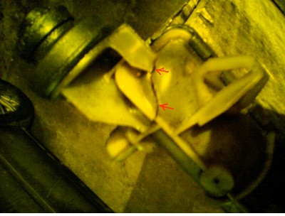

Доброй ночи форумчане! Хочу совета по радиатору Темпры спросить.Случилась у меня неприятность,после встречи возика с сугробом,от удара образовалась трещина в пластмассовом канале радиатора.Подскажите,кто-нибудь клеил такие трещины или ремонту не подлежит?[img][/img][/url][/quote]
вот эта трещина,стрелками помечена

ремонту не подлежит!!

Отремонтировать можно.Я делал.
Снял банку.паял сеткой внутри(как ремонтируют бампера)потом это место,опять же снутри, промазывается термоклеем.Ставим банку назад-соблюдая правила.Но конечно лучше банку заменить.

Повреждения пластика паяются-клеются. Алюминька отдельно тоже. А вот на сборке (вальцовке) ни разу путем не вышло.
