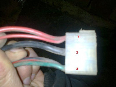

Разъем трехконтактный на замок
1-провод толстый красный и провод тонкий красный с зеленой полосой.
2-провод толстый черный(это плюс на замок идущий из плюсовой коробочки под капотом)
3-красный с черной полосой и зеленый с черной полосой

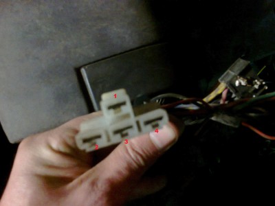

Второй разъем на замок 4-х контактный
1-Провод красный с синим.
2-желтый с черными полосками и желтый с красными полосками
3 - желтый тонкий
4-голубой тонкий и голубой потолще.
