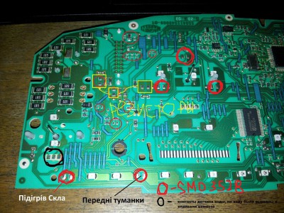

Проблема заключається ось в чому.
В авто не було протитуманок передніх, але була під них проводка. Я купив їх встановив на штатні місця, реле і перемикач теж. Все працює і все майже гаразд, якби не одне но. А саме, - виробники пошкодували діода на індикацію роботи туманок. Видно вони вирішили що раз їх немає то навіщо його впаювати в приборку, це ж бо дуже великих грошей коштує Shocked
Тепер питання яке маркування діоду і що ще потрібно впаяти щоб все нормально запрацювало. Доречі індикація відкритих дверей і підігрів скла теж не мають діодів і як бачу резисторів на них відповідно теж.
Буду дуже вдячний хто підкаже які по розміру, номіналу і маркуванню потрібно впаяти елементи.
Ось фото уже розібраної плати

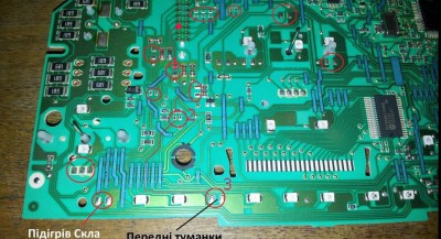

А ось відмітив який де індикатор в правій частині плати і відсутні елементи(Звісно що явно не всі мають відношення до індикації цього діода)

Там тільки для індикації відкритої дверки, та і в Сабітова всі діоди і резистори з заводу на своєму місці. А в мене видно по фото що не вистачає кількох елементів

Нужно сразу поставить светодиод и посмотреть,может будет работать.Если нет ,смотреть по дорожке от диода куда ведет.Если нет где сопротивления на пути с диоду-ставить сопротивление на 200ом.можно посмотреть где на разьеме в момент включение противотуманок появляется напряжение +12 и проследить путь к диоду.Диоды можно взять с лент которые ставят на подсветку бардачка-ног,только по цвету нужно подобрать.

я проглянув дорожки і бачу що там пару резисторів в цепі не вистачає, але яких то невідомо. З одним діодом, без резисторів 100% не буде робити оскільки там дорожка одна має розрив для вставки елемента.

Було б добре знати які і скільки резисторів і саме головне куди поставити. Бо якщо слідкувати по дорожкам. то він явно не один потрібен. На фото моєї плати видно що там досить багато елементів не розпаяно порівняно з платою Віталія

Для ПТФ потрібно впаяти два резистора під номером 1 та 2, і світлодіод під номером 3.
Номінал резистора 1- 680 або 820 Ом, можна визначити по кольоровій маркіровці сусіднього резистора що справа (на фото погано видно кольори полосок)
Резистор 2 - 1кОм СМД маркування 102
Світлодіод 3 - SMD 3528 green
