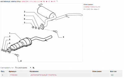

Вопрос про выхлопную систему,стоит у меня доп. глушак вродебs как,толь это резик который вот-вот уже посетит сквозняк,звук если со второй сразу на четвертую ,ощущение как на тракторе ббррр...).Гофра новая, глуш. тоже!Что посоветуете в замен,гаситель туда или чё?На картине репена вроде №1,хотя по форме у мня прямой!

я стронгером його замінив і вже 150 000 у мене тишина
ось таким приблизно

Ага,я понял,буду пробивать что по чём!

я уже менял резонатор. купил польский на перова, поставили в сто (продавец дает адрес), сто возле водоканала -недалеко от рінка. пока тишина.

привед Всем! у мене сгнила труба глуш..ля от резонатора до бочки.. куды обратиться.где купить?..мижет кто знает мастера. который гнет трубу под нужную форму??!
Denwer
Зарегистрирован: 30.11.2010
Сообщения: 6196
СообщениеДобавлено: Пн Апр 04, 2016 13:53    Заголовок сообщения: Ответить с цитатой
pearl-diver
Обратись в на любое сто специализирующееся по выхлопным системам. У них всегда есть трубогиб, и куски трубы.
Тоже менял себе пару лет назад вот ту часть трубы что от резонатора ближе к задней балке. Там колено как раз, без трубогиба ни как.
Правда сделали чуть халтурно, позже уже увидел - колено сильно весит, сантиметров на 5 ниже плоскости кузова выступает, скрадывая клиренс.
Вообще за время владения машиной поменял себе практически весь выхлоп по частям кроме катализатора. Все покупалось на рынке примерно подходящее по размерам, и подгонялось уже по месту опытным сварщиком. Гофру только осталось заменить, родная почти развалилась, новая куплена так же на рынке за 240 грн.
