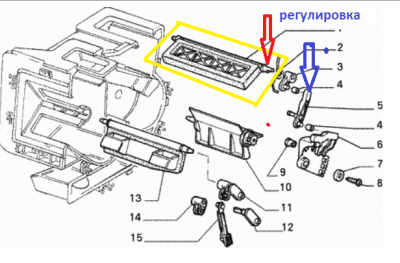

Такой вопрос.
Во первых: Плохая теплоотдача. Дует теплый воздух, но не на столько теплый как раньше.
Во вторых: В ноги и на стекло дует теплый, а в ветродуйки на торпеде - холодный. Спустя какое то время начинает дуть еле теплым.
В чем может быть причина?
ПыСы: Кран я уже в ручную "дожал" на тепло.

по теме:
1. вот тебе уже потепление, так шо снимай свитер и не парься Laughing
2. заслонки все проверь, походу часть воздуха с улицы идёт мимо кассы контрабандой Smile
3. забился радиатор наконец-то, но сначала - заслонки.

Кран не причём.
МЕХАНИКА ЗАСЛОНОК.
("сасёт" холодный воздух мимо радиатора печки)
Very Happy
Деформирована заслонка которая перекрывается в месте с открытием/закрытием крана.
(да она ещё немного регулируется тяжками)
Марк Твен

Добрый день! Всех С Новым Годом!!! Заслонки не причём. Забитый радиатор печки. Проверить можно так. Выключи печку и пускай мотор поработает минут 10, потом включи печку, если подует горячим и потихоньку будет остывать меняй радиатор. И ещё проверь уровень тосола. Удачи.

Qstas
Зарегистрирован: 22.03.2007
Сообщения: 8299
Откуда: Хануд
СообщениеДобавлено: Чт Янв 01, 2015 14:19    Заголовок сообщения: Ответить с цитатой
карась
Конструкция "печки"заслонок на Типо своеобразна Very Happy
Дальше года берут своё.
Дальше достаточно переключить заслонки при работающем вентиляторе дабы получилось то что описано в первом посту. Very Happy
(ломается привод самой заслонки.Где то описывал как реставрировал заслонку)
радиатор не исключён.Wink

Уважаемые ! Причём заслонки? Конструкция печки такова , что заслонки регулируют поток воздуха лоб. стекло. ноги. ноги центр. центр. но ни каким образом не регулируют температуру подачи воздуха в салон. Температура воздуха регулируется непосредственно краником печки. И потеря тёплого воздуха может быть в трёх случаях-не работает кран печки, малый уровень антифриза и самое плохое радиатор печки.
