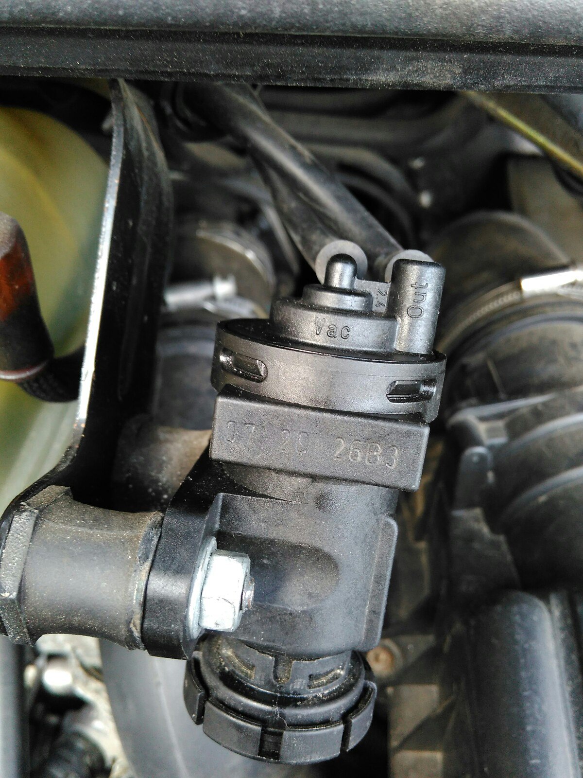

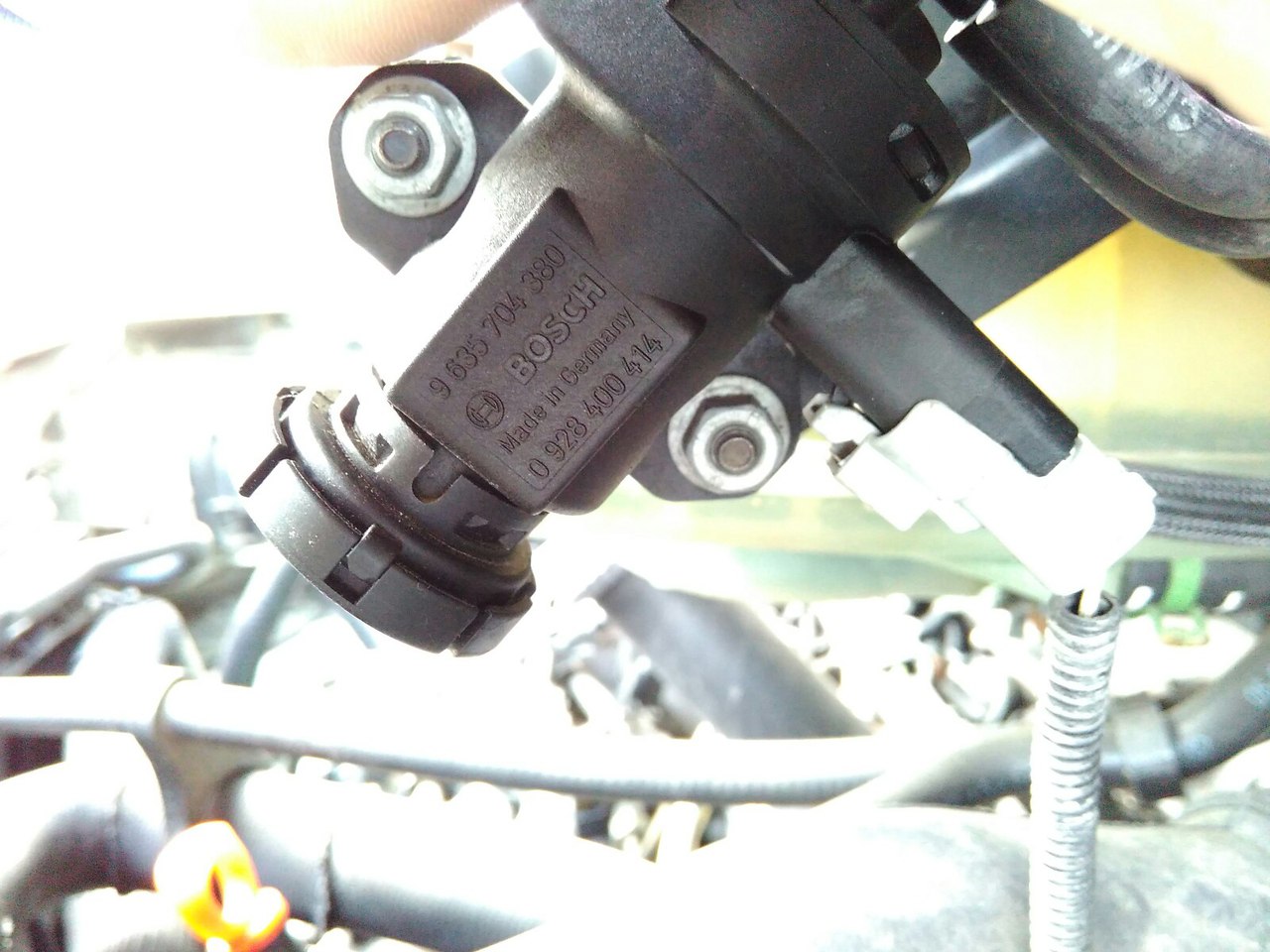

Не подскажите где найти информацию как разобрать клапан, уже везде искал, не нашел. И кто знает для чего 3-й клапан? Один на турбину, другой на EGR, а 3-й? Или 2 шт. стоит на EGR?

Зй стоит на воздушную заслонку коллектора.Как разобрать-смотрим где что можно снять.Только зачем это нужно.
Что почистить его внутри. Как проверить его работоспособность?
