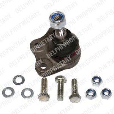

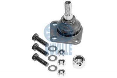

Собственно вопрос на доблике 1 и 2-м выдает 2 вида передних нижних опор ..какая лучше - прямая или косая ??

У меня стоит первый вариант. Да и думаю, что она лучше, согласно угла наклона наших рычагов, да и вообще наверное всех. Так излома меньше.

так предлагает программа установку обоих видов опор на авто...т.е. завод ставит оба вида опор на доблики ..??? Shocked

На форуме читал что люди которые себе купили один вариант то он не подошел и покупали снова!
А не проще Вам нагнутся и посмотреть какой вариант у Вас стоит?

Тут не в "лучше" прямая или косая... Нужно ставить такую, как ДОЛЖНА быть.
Это немного разные по конструктиву подвески.
"прямые" ставились на Добло без ГУР и с чугунными с/блоками (задними) рычага

do nomera kuzova zfa22300005023342 -pryamye,
posle - kosye
цитата из http://fiat-club.org.ua/forum/viewtopic.php?t=33975[url][/url]

В мене 2003р, з гуром, прямие шаровие, чугунние ричаги і сайленблок задний не чугунний!!!

Вот меняйте на точно такие опоры, как стоя, в чем проблема? Ну очевидно же, что не может прямая работать вместо плоской и наоборот, иначе бы все были одинаковые.
