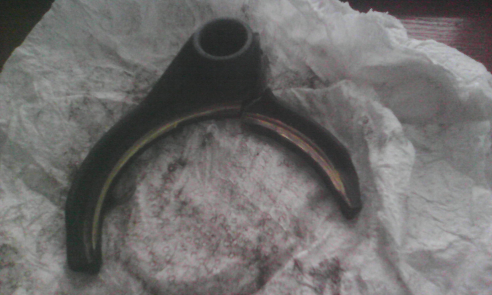

Добавлено: Чт Июн 02, 2016 19:20 Заголовок сообщения: |
Вот собственно вилка...

Добавлено: Чт Июн 02, 2016 19:52 Заголовок сообщения: |
да, это таки та машина...надеюсь тебе она досталась уже с установленным насосом ГУР
вилку замени, а муфта с шестернями там ещё ого-го.
снимешь пластину под шестернями - сразу поймёшь откуда ноги растут.

Taras_Potatos Рулевой филиала
Возраст: 46 Знак зодиака: Зарегистрирован: 24.07.2006 Сообщения: 22643 Откуда: м. Львів
Добавлено: Чт Июн 02, 2016 22:24 Заголовок сообщения: |
А чо не заварити? Судячи з воно не так вже й зле виглядає.

Добавлено: Ср Июн 08, 2016 17:23 Заголовок сообщения: |
Благодаря CreAtor нашел вилку и пластину под шестернями. Спасибо ему большое Буду ставить через две недели. Пока в командировке. Потом напишу и сфотографирую железки. Андрей в Броварах, сказал что на дедру 2000 турбо коробка схожая с 156 альфой, если кому надо такая инфа...
