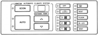

Может кто нибудь сталкивался с ошибкой климата в полуавтоматическом режиме/ ошибка такого формата:
Запускаем Климат Фиат Крома 1991 год 2 0 СHT
Выставляем в полуавтомате температуру ниже внешней до крайней низкой
18 кажется! Климат через какое-то время пишет E
Е не исчезает вплоть до полного выключения машины
Думаю что это сокращение Error
Как провести его диагностику и выявить неполадки?
С печкой проблем нет Smile до 32 отлично греет , а вот к охлаждением видимо есть Smile)

нашел вариант свой -ЭБУ Климата 1.jpg ( климата ) на первой картинке вот в этом посте

Это блок управления печкой без кондеционера. Ошибка "Е" в данном случае нормальная работа, так как не может снизить температуру до установленной.

Unchik
Так может и на 3-ий вариант мануал есть? Rolling Eyes

СообщениеДобавлено: Сб Июн 04, 2016 16:29    Заголовок сообщения: Ответить с цитатой
Alii
третий - это какой?

СообщениеДобавлено: Сб Июн 04, 2016 20:41    Заголовок сообщения: Ответить с цитатой
Выше ссылку приводили на тему:
http://fiat-club.org.ua/forum/viewtopic.php?t=40905&postdays=0&postorder=asc&start=0

Alii
У меня 2 мануала,я это имел в виду,а не блоки климата Smile
