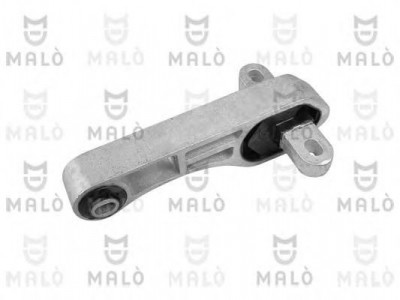

СообщениеДобавлено: Сб Июн 25, 2016 14:21    Заголовок сообщения: Ответить с цитатой
РЕЧЬ О ЗАДНЕЙ НИЖНЕЙ ПОДУШКЕ ДВИГАТЕЛЯ!КТО УЖЕ МЕНЯЛ?

СообщениеДобавлено: Пт Июл 01, 2016 12:41    Заголовок сообщения: Ответить с цитатой
Я менял!Первый раз купил подушку не известного производителя,но по заверениям продавца якобы турецкая!Порвалась через три,или четыре тысячи!Потом купил действительно турецкую,проехала где то тысяч 7-8,в итоге тоже начала подрываться!В итоге заказал Феби,поставил и забыл,уже два раза поменял масло!
Буду всем признателен за помощь и подсказки!!!

втулка передняя в опоре по длине с оригиналом совпала?

СообщениеДобавлено: Сб Июл 02, 2016 16:28    Заголовок сообщения: Ответить с цитатой
Так точно,тютелька в тютельку! Very Happy

пошел и купил в магазине.

Юрий 77
Зарегистрирован: 09.08.2012
Сообщения: 574
Авто: Fiat fiorino 1,3 08г
СообщениеДобавлено: Пн Июл 04, 2016 06:47    Заголовок сообщения: Ответить с цитатой
Недостающая опция форума......
Пришлось и маркер купить..... Laughing
Сколько денег отдал за нее?????

СообщениеДобавлено: Пн Июл 04, 2016 12:43    Заголовок сообщения: Ответить с цитатой
Я за свою в Виннице в магазине СВ-Авто отдал 560 гривен!
